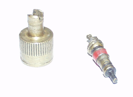

comment on enlève la partie intérieur de la valve shrader, j'y arrive pas.
j'avais lu je sais plus où que si on brase le shrader sans le retiré qu'il pouvait fondre.
vendredi 30 janvier 2009 à 13:39:19
ça se dévisse avec un outil special (ou un bouchon de valve expres)
il faut l'enlever, sinon le joint torique qui entoure la partie mobile brule, et c'est plus étanche apres.
vendredi 30 janvier 2009 à 14:33:54
bah ça ressemble aux valves de vélo , donc meme outils non ... ?
