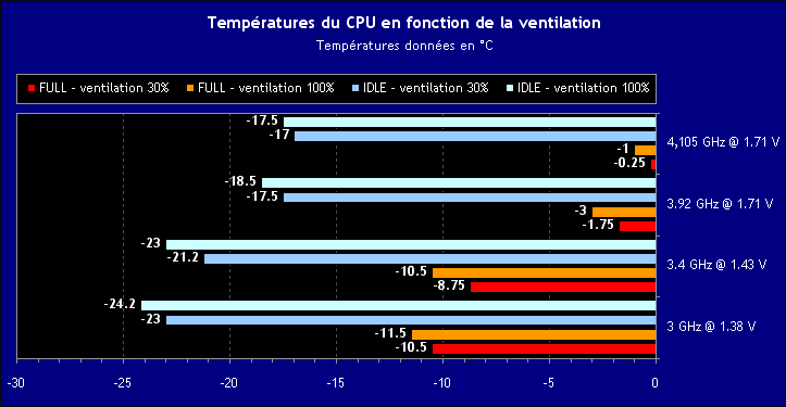

Enfin, pour modder le Mach, j'aimerais deja chger de gaz pour du R22, R404 ou R290, d'apres ce qu'on m'a conseillé. Vous avez des avis sur ces gaz ? Des preferences ? J'y connais rien dans ce domaine, alors je cherche qqun dans ma region (57/67/68) pour chger mon R134
Sinon, comment peut-on encore modder son mach ?
