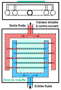

en faisant arriver l'eau par le centre ca serait pas mieu..
j'ai peur que les "µcanneaux" ne soient pas alimentés
mais bon si t'as le temps test les 2 configs..

c'est contraire au principe du contre-courant
... il faut que l'eau arrive aux extremités des canaux
enfin, je vais le resouder tout a l'heure, et je vais en profiter pour faire quelques modifications pour que l'eau circule mieux

ba c que j'ai pas compris le principe alors
: c bien un flux dans un sens et l'autre flux ba dans l'autre sens ?
dans ton wb (meme avec des gros canneaux) la flotte qui sera au fond (des canneaux) sera "stagante" l'eau va préférer le passage ou il y a moins de résitance ...
donc l'efficassité
Ou alors zé rien bité au principe...

<< si tu regarde le shema la, ben moi ca fait pareil, sauf que ca arrive aussi au debut des canaux ... spa optimal, mais l'eau arrivant AUSSI au fond des canaux, ben ca devrait marcher... enfin j'espere.
Je l'ai resoudé ce weekend, apparement ca fuis plus, donc je devrais faire quelques tests cette semaine... si mon pc daigne fonctionner

l'arrivée et la sortie sont ou sur ton bloc (par rapport au maze) spour ca que j'ai pas du comprendre...
bill_baroud
Messages : 1298
lundi 31 mai 2004 à 20:26:45
c'est expliqué dans les commentaires après
sortie au milieu du U et entrée en face
ensuite il y a 2 gorges qui repartissent l'eau au fond des canaux de chaques cotés

Bon c'est monté....pour les temps, j'ai qqchose comme 36° en idle et 45° en full, avec mon xp à 1900mhz, 1.575v (sytème, 35°).
avec tjs un BM trop mal ventilé (pas de jupe et a 1cm d'un mur
faut vraiment que je finisse l'integration.
Le gpu doit etre autour des 34° lui.
Et j'ai retrouvé 38° en idle a 2000ghz, 1.65v, pour l'ancien wb, mais système a 30° .... donc c'est difficilement comparable.

g du mal a comprendre ton WB !
C pas la meme chose que le shema de rosco ?! si ?
Sur le shema de rosco, l'eau arrive dans les cannaux et elle resort de l'autre coté ! Pas sur ton wb ? si ??

sur le shema de rosco, les canaux s'entre coupes ! Mais en realité, il ne doivent pas se couper ! c bien ca ?
bill_baroud
Messages : 1298
samedi 12 juin 2004 à 22:14:16
ouaip, le shema a Rosco est pas evident ... ma zone bleue est dans le top, et la zone rouge, ce sont les canaux d'evacuation dans la base. Pour l'instant, j'ai un delta de 18° entre l'eau et le cpu (sonde cm ...) donc je suis pas très satisfait, je vais refaire l'admission d'eau avec une plaque pour que l'eau arrive au fond des canaux et c'est tout
dimanche 13 juin 2004 à 01:05:04
les zones bleus d'eau fraiches sur ton WB c'est les culs de sac par ou ça arrive
