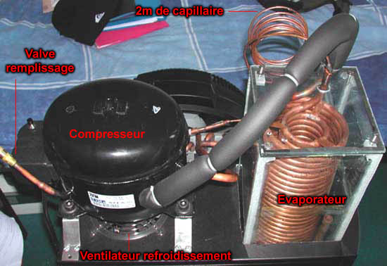

Bah l'évapo du ZYtrachill est énorme et il a été fait à la main sans rien, juste autour d'un tube et il est parfaitement droit et régulier...
Il est énorme celui du ZC (15m au total !!!!!) :

clair que celui de la ZC est enorme mais il faut au moins ça pour un tel compresso!
apres pour un compresso standard un simple spirale suffit

je crois pas qu'il soit énorme le CP de la zytrachill au contraire un 1/5 ou 1/4 si je me rapelle bien
vendredi 02 décembre 2005 à 21:59:15
1/4

et un evapo aussi enorme etait necessaire?

bah jpense que justement pour contrer la taille du compresso faut un tampon suffisant pour tenir une grosse charge temporairement mais suffisement longtemps... (jsais pas si jsuis clair )

oui et bien ca m'etonnerait que j'arrive au meme resultat que vous!!!
l'evapo est obliger d'etre rond?
On peut le faire rectangulaire et a plat?

La forme importe peu. C'est pour des raisons pratiques! La spirale de cuivre ça reste ce qu'il y a de plus simple a faire.
mais on peut utiliser un condenseur par exemple
Message édité par [ZBM] le samedi 03 décembre 2005 à 03:59:35

Tu utilises un deuxieme condenseur plongé dans l'eau en guise d'evaporateur, c'est tout

mais je vais essayer un evapo rond histoire de voir ce que je suis capable de faire
Vais prendre 5 m de cuivre ca suffira je pense non?
Voila je me suis renseigné dans les boutiques genre castio et leroy merlin et je n'ai trouve que du cuivre recuit en 12 mm!!
est ce trop gros? faut il absolument soit du 8 soit du 10mm?

nan c est bon le mien est en 12 ext et ca pose pas de soucis et 3metres te suffiront le reste tu pourrasl utiliser pour relier l evapo au cp par exemple...
