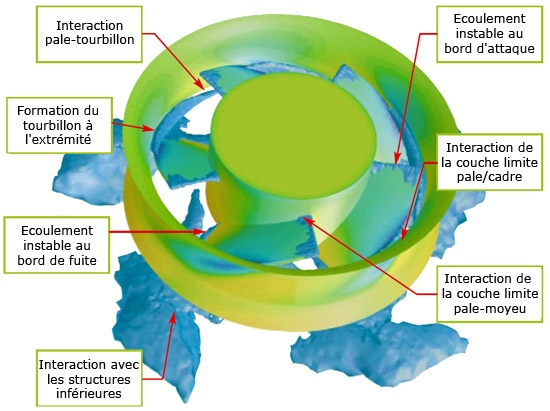

Bah en fait sur cette image :
J'aurais voulu savoir si ce " design " de pales ( gros moyeu et pales de faible longueur ) privilégiait la pression ou le débit, je remarque que les extracteurs de SdB par exemple sont un peu comme ça.
Moi, je pense que c'est la pression, je me trompe ?
Aussi, j'ai remarqué que ces ventilateurs tournent généralement très vite, c'est parce que pour avoir une certaine pression, c'est immuable il faut de la vitesse aux bords d'attaques ?
Sinon, excellent dossier Rosco, je l'ai relu trois fois pour être sûr de ne pas avoir loupé quelque chose, et comme d'habitude, rien à dire, 20/20
Message édité par Sk_rmouche le mardi 25 mai 2010 à 18:17:20
mardi 25 mai 2010 à 19:03:04
Faut voir l'intérieur du ventilo, on ne fait pas un gros moyeu par plaisir. Si le moteur est gros c'est peut-être parce qu'il faut prévoir une certaine étanchéité pour l'humidité ou des sécurités car ce sont des ventilos 230 V, un bon guidage par roulements pour qu'il ne claque pas dans 2 ans, etc. Tout ça prend un peu de place. Un ventilo de PC plastoc c'est le néant dedans, 3 composants qui se battent en duel sur un bout de PCB et basta.
Oui, la pression développée est proportionnelle à la vitesse de rotation, donc + ça tourne vite, + la pression est importante. Faut aussi avoir du débit et vu que tu ne vas pas installer un ventilo de 300 mm dans ta salle de bain, faut tourner vite pour compenser et recycler un gros volume d'air. Ca ne doit pas prendre 3 heures non plus, sinon ça n'a aucun intérêt.

D'accord merci.
Dans ce cas, quelle conclusion dois-je tirer d'un ventilateur tel qu'un Delta 120 mm en 12 volts qui a la même architecture ?
3 composants qui se battent en duel dans un grand volume ou bien quoi ?
Je ne pensais pas à l'aspect contrainte en effet, donc on ne ferais pas uniquement par désir de performance un design pareil.
