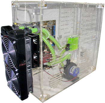

Pas d'incompatibilité dans ce que tu as choisi. Pour le réservoir, c'est vrai que vu sa forme, c'est pas l'idéal de le mettre couché... Si tu prends la Laing, y a des tops plexi qui font réservoir en même temps, ça éviterait d'avoir 36 pièces et ça facilite l'installation (puis ça coûtera surement moins cher). Pour le rad, oui l'air sera piégé en haut si tu mets la tête en bas directement. Si possible, il faut faire purger le circuit avant de retourner puis de fixer le rad, histoire de virer tout l'air des tuyaux, ça dépend si c'est faisable (longueur de tuyaux). Sinon pour l'arrière, tu peux faire un système comme celui-ci en utilisant un Radbox (Swiftech) par exemple :

J'avai pensé au radbox mais la grille du ventilo arriere fait parti de la tour et elle est bombée, je compter utiliser 2 entourage de ventilo 120 pour faire une sorte de air duc pour ne pas perdre la ventilation interne de la tour.
