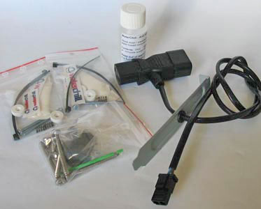

La pompe a sa propre prise, mais on peut la bidouiller en modifiant son cordon pour monter un cordon hermaphrodite à la place afin de le positionner entre l'alim et le connecteur enfoncé dans l'alim. Ca évite d'avoir 2 fils vers une multiprise pour faire + propre. On trouve parfois cette solution avec certains kits (Asetek il me semble) ou des vieux écrans par exemple.
EDIT : Effectivement, c'est Asetek pour sa pompe 230 V du kit KT12A-L20, un accessoire pratique :
