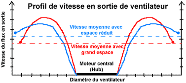

Ca occulte un peu moins le centre, oui, mais comme la vitesse linéaire est faible au centre, le débit d'air central le sera aussi. Y faut donc incliner fortement les pales plus on se rapproche du centre, mais plus t'inclines moins tu vas déplacer efficacement l'air dans la direction du souffle puisqu'on tend vers une pale droite à 90°. Après y peut y avoir des problèmes d'équilibrage dynamique car le rotor est plus lourd avec l'aimant qui est à l'extrémité...
Le profil des vitesses de sortie ressemble à ça et ça chutera tout de même assez vite au centre :
