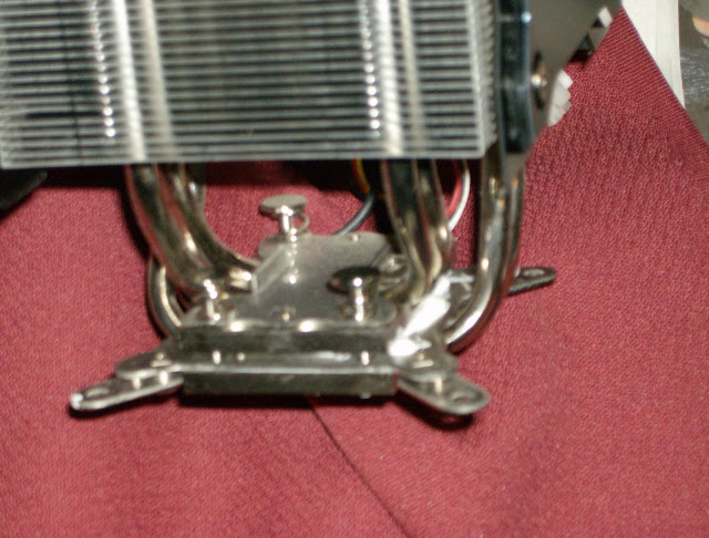

Je pense que j'ai trouve le probleme:
J'ai l'impression que mon effet peltier a fondu...
J'espere que c'est juste ca mon probleme...
tu crois mon cpu en encore bon?
Message édité par darksid_1 le mardi 18 novembre 2008 à 05:40:09
mardi 18 novembre 2008 à 08:56:37
possible
