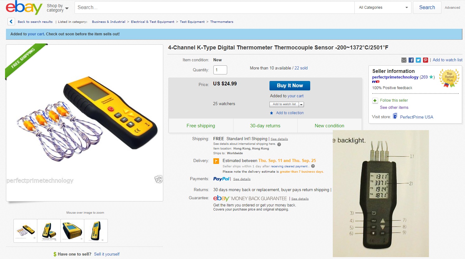

Merci pour l'article très complet, ça m'a fait acheter un thermométre. Au départ je m'étais orienté vers fluke, mais j'ai acheté ce modéle là :
Je vous dirai dans un mois si la qualité et la précision est au rendez vous !
samedi 30 août 2014 à 12:53:22
Ah oui on est loin d'un Fluke quand même
