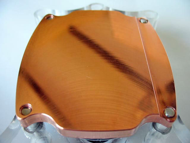

A la vue d'un topic sur Procooling sur une chose qui montre bien les "subterfuges" employés pour faire paraitre une base de qualité ne sont en fait qu'une illusion et que peu de testeurs mettent au grand jour. Pour résumer, Cathar s'est procuré un Nexxxos HP et il a fait des tofs de la base dont la qualité est pas top qd on regarde en détail et il a un peu critiqué la méthode/finition comme je le fait un peu ds les articles. Ca a pas plu à Alphacool (même pas sur le marché américain) et il se réserve le droit de le poursuivre pour propos infondés et faux alors que la tof ne ment pas et que la réalité est bien là. Certes ca brille comme un miroir mais une ondulation due à l'outil (équilibrage? usure?) est bien visible sous un certain angle ! Faut pas s'étonner que ca coute pas cher car un vrai traitement de surface coute bcp plus cher et ils ne peuvent pas se le permettre et ca se comprends aisèment. La situation semble s'être arrangée et il vont envoyé d'autres blocs (soignés exprès?
) pour voir la différence....
Tof de Cathar du nexxos :
Visible aussi sur une tof allemande ds le
topic.
J'avais noté la même chose sur l'Antartica avec le même défaut (qu'on ne distingue pas vraiment de face) :
Cela montre qu'il n'y a aucune méthode réellement employée pour garantir une planéité sans faille et que c'est juste un fraisage et peut être un polissage a la main avec des feutre ensuite mais là je m'avance p/e un peu. Quoique le doute est revenu avec le bloc Zalman qui présente quelques défauts de reflets visibles mais en bcp plus lisse (ca fait pas 3km de haut hein mais un rien fait dévier la lumière et apparaitre les "micro bosses") et sans traces de fraisage comme si c'était poli pour faire briller et ensuite un placage qui fera briller meme si la surface en dessous est pas top
 . J'ai pas eu de réponse a mes mails sur ce sujet alors que 2 jours après j'ai eu une réponse ultra rapide pour leur dire que j'avais fait une review comme c'est bizarre
Un contre exemple est celui de Swiftech dont les bases ne brillent pas vraiment mais elles sont rectifiées et donc tout à fait planes avec une faible tolérance. BillA dit d'ailleurs ds le topic qu'il a renvoyé 800 blocs a la rectif car l'état n'était pas satisfaisant (mesures optiques) ! Y me semble aussi que Polarflo avait sorti une édition spéciale avec une base très travaillée en polissage réel mais le prix s'en ressentait
Malheureusement encore une fois la majorité qui vont voir une base facon boule de sapin de Noel vont affirmer qu'elle est super top mega chouette, or ceci est en général pas tout à fait vrai. Vive les interféromètres
 Un polissage à la main sera bien meilleur pour peu que l'on soit conscienceux dans sa méthode. Briller ne sert à rien ce n'est qu'une conséquence faut le rappeller ! Un miroir ca REFLETE très bien (couche d'alu ou d'argent déposée comme sur les bases) mais c'est loin d'etre plan !
Si vous avez des autres tofs de Nexxos ou autre postez les de la même manière qu'au dessus avec un angle rasant
