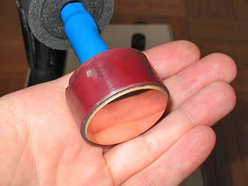

En fait mes seuls soucis sont la jonction avec la partie plus grosse ici:
Et le démontage du "pommeau"... je vois pas de vis... :-/

par pommeau, tu parles de l'évapo ?
pour l'enlever faut le dessouder, et tu vas perdre tous le gaz

Pour arriver à ça:
Faudrais que je vide le gaz ???????????
Enfin bref je ferais mieux de voir un frigoriste quoi -_-'
Y'a personne qui peut me faire ça à pas cher dans les coins de Nancy?
Message édité par INpact_Taki le lundi 16 mai 2005 à 18:11:16

pour elever l'evapo ils ont compris et dans ce cas oui il faut tout dessouder, sinon tu as juste à enlever l'isolation deja presente avec un cuter et de refoutre la nouvelle en serrant bien et en colant (si c'est pas "auto-colant") Tu peux aisément le faire toi-même, meme avec 2 mains gauches et 5 pouces a chaque main....
