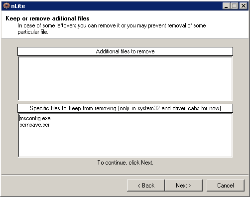

par contre y'a un truc que je pige pas, c'est quand ils demandent si y'a des fichiers à sauvegarder de la suppression
et dans tous les tutos que j'ai lu, ils mettent "msconfig.exe" dans cette partie

par contre y'a un truc que je pige pas, c'est quand ils demandent si y'a des fichiers à sauvegarder de la suppression hum.gif et dans tous les tutos que j'ai lu, ils mettent "msconfig.exe" dans cette partie
C'est moi qui ne capte pas ce que tu demande. De quel "ils" s'agit-il, a quel phase de nlite tu fait référence ? D'une façon generale, dans le processu de supression de composant de XP via nlite, ne supprime que ce que tu connais. Comme cela, pas de (mauvaise) surprise.

pour en revenir à nLite, c'est cette partie que je pige pas:
en fait je crois que j'ai compris : "
vous pouvez spécifier les noms de fichiers à conserver. Ces fichiers ne seront donc pas supprimés même s'ils font parti d'un composant supprimé auparavant
c'est parce qu'en supprimant des composants, certains fichiers qu'on ne veut pas virer pourraient néanmoins passer à la trape

Donc pour mssn et express, il n'y a rien qui te gene pendant l'installation, contairement a
pouvoir désactiver des trucs comme windows messenger/outlook express qui me font ch*er à chaque fois que j'installe windows
Fait donc :
pour messenger, depuis demarrer->executer : "RunDll32 advpack.dll,LaunchINFSection %windir%\INF\msmsgs.inf,BLC.Remove"
Et plus de souci avec mssn. C'est plus propre que de virer des repertoires,
Pour nlite, oui et c'est dangereux de virer des truc que l'on ne maitrise pas, l'abstinance est mieux que la tenerité.
