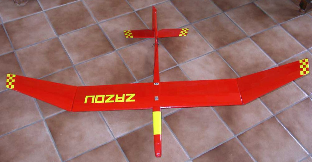

Y me reste juste mon Zazou entièrement en structure et fait main

ton planeur rosco
@benou : ban !! inculte du zizi tu saurais meme pas monter un planeur ( pas si simple avec les toiles)
