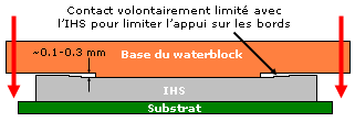

ça ma donné envie de realiser aussi mes propres waterblocks.
le probleme c'ets que en lpdc je suis un vrai noob et je ne sait pas du tout quelle serai l'empreint la plus adapter pour bien refroidir un C2duo  un peut oc
j'ai fait ça vite fait sous paint ( je me met trés bientot a solidworks promis
bien sur ce n'est pas l'echelle . la base fera 55*55*15 mm et le top fera 5 mm d'epaisseur.
je pensé faire une arrivée d'eau au millieu et les sortie sur les extremité la ou j'ai marquer in et out .
deja pensez vous que ce waterblock sera viable et assez performent?
vaut-il mieu l'entrée au millieu et 2 sortie au extremité ou plus faire comme sur le dessin une entré d'un coté sortie de l'autre?
