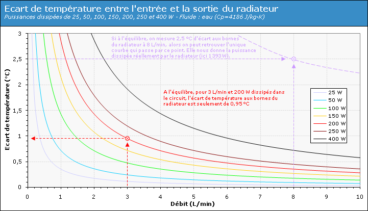

C'est vrai, mais ça dépend du débit et de la puissance rejetée par le CPU ou GPU ou autre.
Les écarts entre l'entrée et la sortie d'un waterblock quelconque seront les suivants (c'est identique pour un rad ou n'importe quoi) :
Si ton WB absorbe 200 W du CPU (quadcore o/c ça le fait vite) et si le débit dans ton WB est de 3 L/min, alors l'eau prendre 0.95 °C de plus en sortie (elle arrive à 20 °C admettons dans le WB, elle ressortira à 20.95 °C). Plus le débit est élevé, plus l'écart sera faible et inversement. A toi de voir les puissances et les débits probables en jeu, mais en général tu peux laisser en série, t'auras entre 1 et 2 °C maxi à pleine charge entre les 2 températures les + élevées pour ta flotte (avant et après le rad en fait).
Le volume total de flotte n'influence que sur le temps que l'eau mettra à atteindre sa température d'équilibre si tu restes 3 heures à pleine charge par exemple...
jeudi 07 février 2008 à 12:24:05
http://www.cooling-masters.com/images/arti...ages/deltat.png
miam ton graphique il est dans quel dossier ?
Message édité par lolos le jeudi 07 février 2008 à 12:24:46
jeudi 07 février 2008 à 12:24:52
Celui du rad GTS240, c'est marqué dans l'url de la photo
