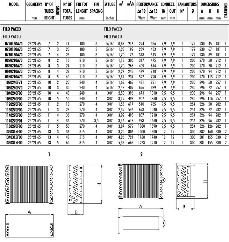

Pour du R134a il sera très bien, t'augmentes juste le delta T jusque 25-30°C et tu doubles la dissipation tout en conservant une pression HP convenable (~12-15bar), 700w c'est pas mal déjà.
Pour du watercooling t'auras pas 300w hein
, la densité des ailettes est faible et puis le design est tout sauf optimisé (il est gand certes, mais 300w c'est grâce au changement de phase).
Rosco une valeur approximative avec de l'eau et une deltaT de 10K à 300L/h
