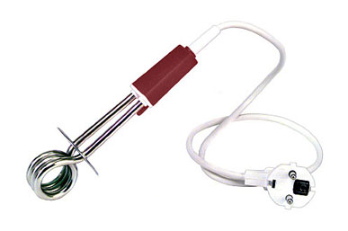

Même refroidie, elle risque de cramer en peu de temps vu l'exagération
Un thermoplongeur serait + indiqué.
dimanche 14 août 2011 à 22:03:37
Pour le moment elle tourne depuis 30 minutes, elle se trouve à 67°C en surface, d'après mon thermocouple. Ca remonte plus lentement que ça ne descend, chiller et résistance en fonction, ça me rassure un petit peu
