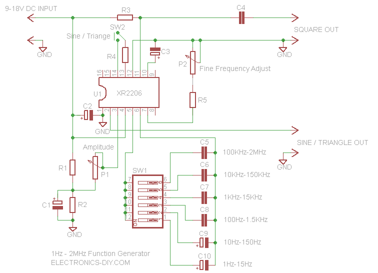

Bon, en gros j'ai un gbf qui :
- part en live passé 25 kHz.
- a ses signaux carrés qui ne sont pas modulés en amplitude.
- a ses signaux sinus et triangle qui sont vaguement modulés en amplitude, mais celle-ci varie avec la fréquence.
- est parasité, niveau allure des signaux, a part le carré c'est crade.
En gros l'inverse dont se targue la notice, je suis vraiment nul
Message édité par Sk_rmouche le mardi 30 novembre 2010 à 00:22:45

Le schéma fourni :

Y'a que le milieu de la gamme qui est clean, surtout les "hautes fréquences" qui sont très déformées, rien à voir avec des sinusoïdes

Le souci de ce genre de composant tout-en-un, c'est que la gestion de l'amplitude et toute la partie logique en fait et à l'intérieur, donc au final ça te laisse peu de marge de manœuvre, puisque toute la logique se fait en interne ( AOP, comparateur, relais logiques etc ).
J'ai essayé le schéma proposé dans la datasheet ( peu de choses changent ), ça fait pareil.
En fait, mon souci c'est :
- Modulation d'amplitude inactive.
- signaux dégueulasses à haute fréquence.
mardi 30 novembre 2010 à 19:54:15

Pas tout à fait pareil là
mardi 30 novembre 2010 à 20:00:21
Oui, c'est le genre de schéma évolué avec transistors pour amplification et divers composants pour améliorer la stabilité.
M'enfin mon truc devrait fonctionner, si tu regardes page 6 de la datasheet, c'est la même chose franchement :
http://www.jaycar.com.au/images_uploaded/XR2206V1.PDF
Message édité par Sk_rmouche le mardi 30 novembre 2010 à 20:00:28
