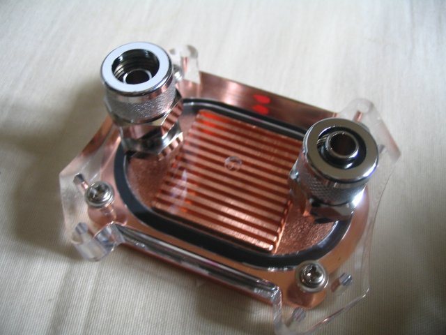

j'ai recuperer un morceau d'alu comme sa
Image qu'en dites vous??? DIM: 570x500x200
jpeux en tirer un WB?
c'est possible de faire le dessus en plexi pour voir l'interieur?
Message édité par yakari le mardi 14 décembre 2010 à 00:44:39
mardi 14 décembre 2010 à 01:12:21
plexy oui , tant que t'as pas de cuivre dans ton circuit ou laiton ou acier, et que ton rad est en alu ça ira, sinon t'aura des problèmes ^^

sinon sa pete??
pour le maze je pense fair un (M)
mardi 14 décembre 2010 à 01:26:38
ben t'as un couple électro-chimique et ça va bouffer l'alu ^^

mais une question me turlupine: combien doit il y avoir d'epaisseur d'alu a la base du WB???
mardi 14 décembre 2010 à 01:53:47
met 5mm ça ira ^^ pis si tu peux faire de petites ailettes sur l'endroit ou est le CPU ça sera mieux
de ce genre par ex http://www.bhmag.fr/imgarticles/coolermast.../waterblock.jpg
ou ça ^^ http://www.insanewb.com/waterblock/cpu/pel.../av-tec_002.jpg
