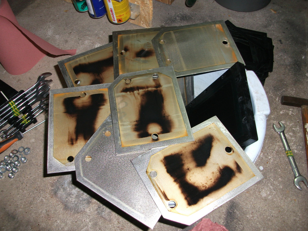

Bon je crois que mon générateur hho a eu un gros problème d'usage, j'ai démonté la céllule double
pour entretien, bah y'a un côté c'était boueux et un peu couleur rouille, par contre l'autre côté c'est là qu'est
le gros HIC, c'est ...... carbonisé.
A croire qu'il y avait des arcs électriques ou une combustion interne, pourtant les deux cellules étaient branchées
pareil et avait une isolation liquide entre les deux
Photos à venir, j'ai tout dégraissé ça sèche là

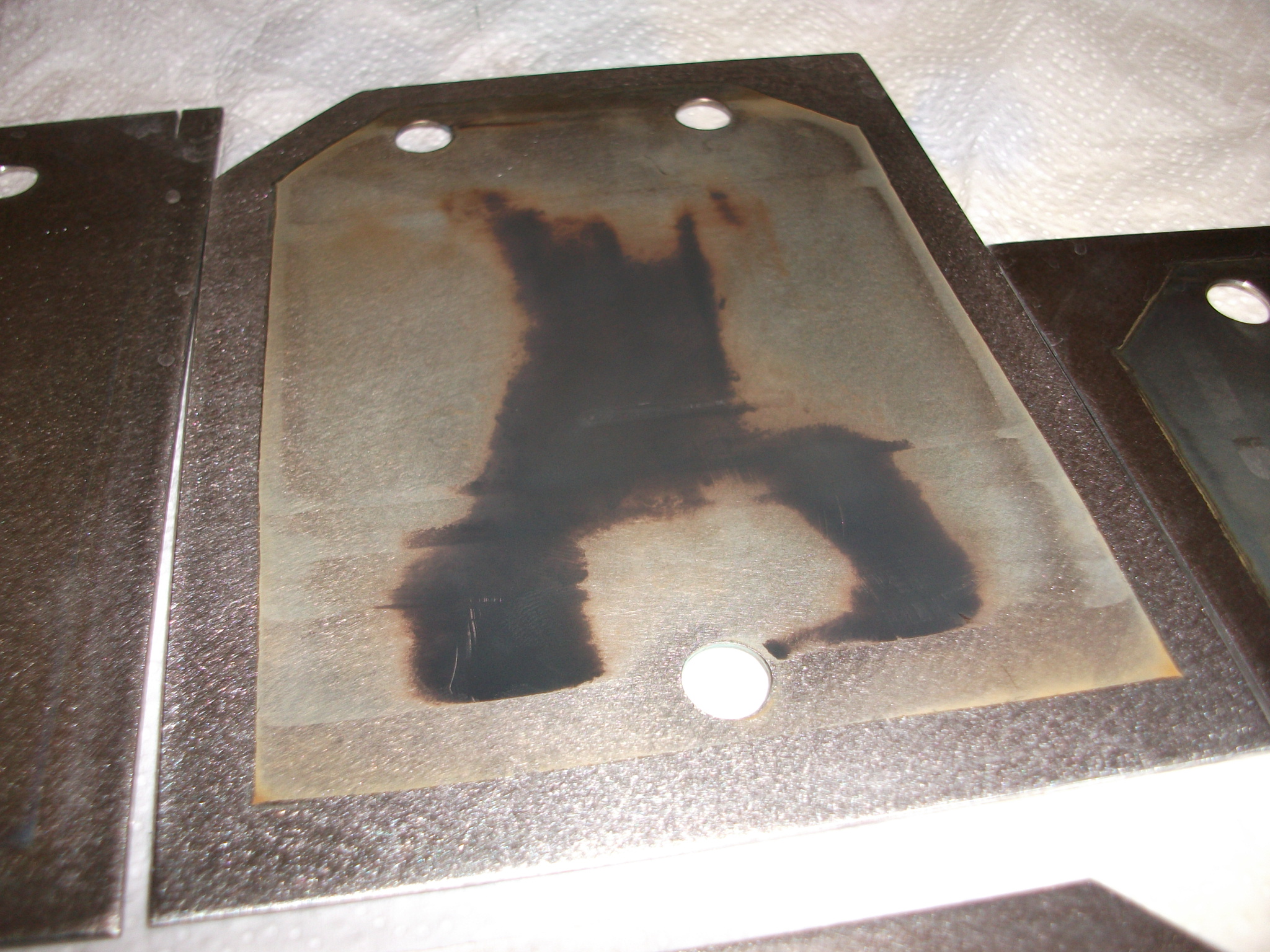

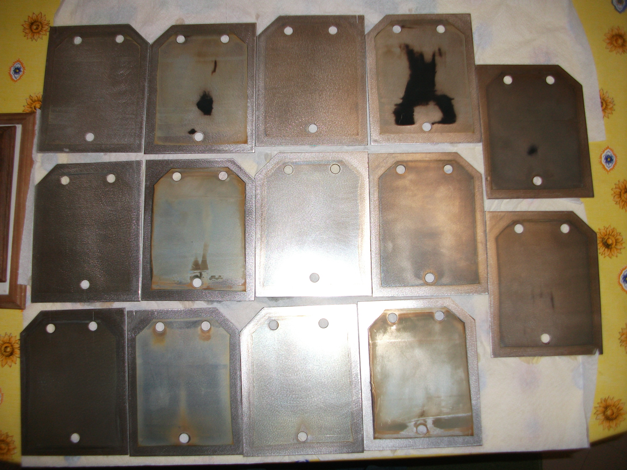

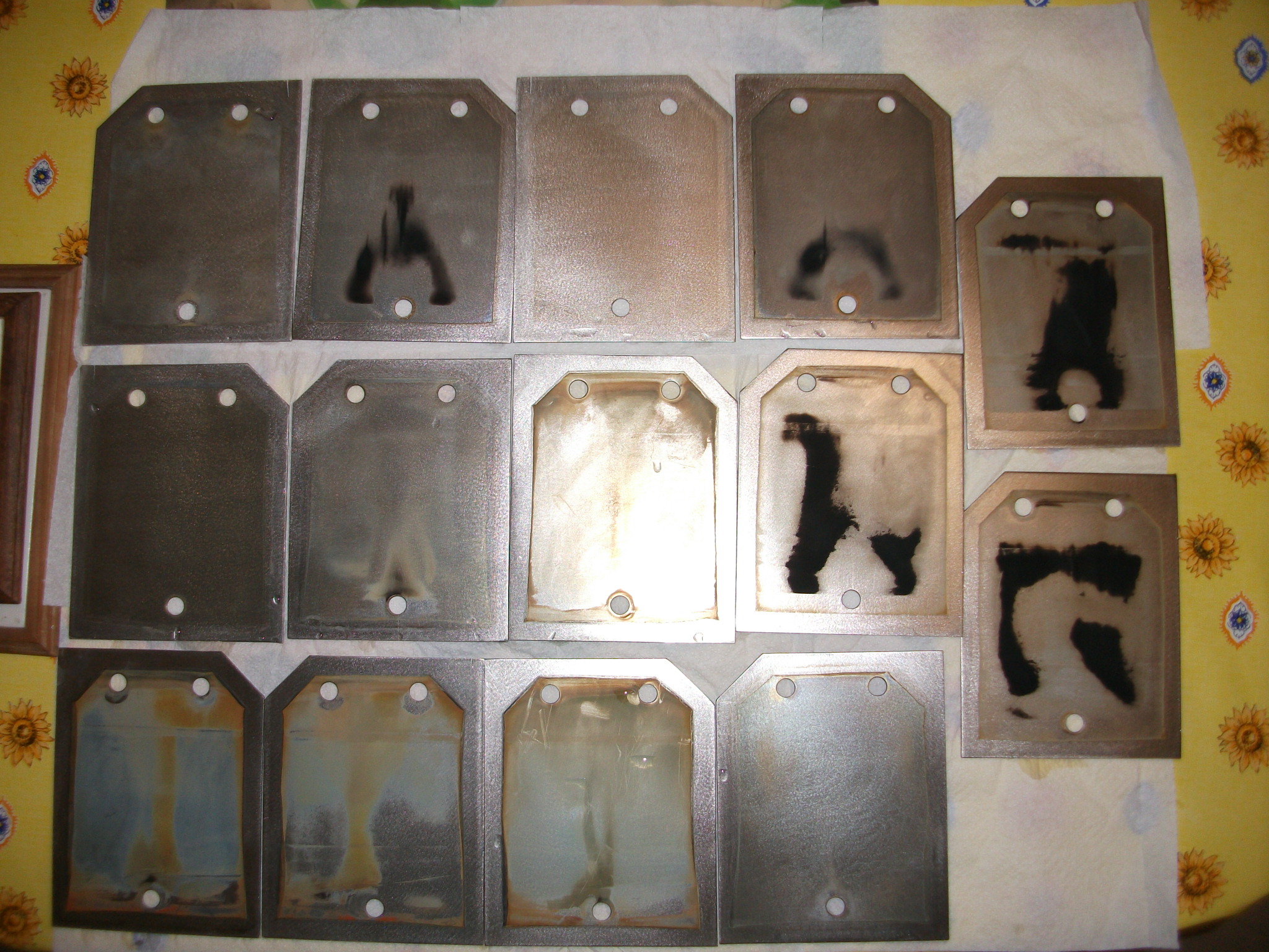

Comme prévu, voilà les photos des plaques Inox, c'est pas beau à voir .... Quand on y regarde de plus
près on dirait vraiment une combustion interne car y'a pas de traces d'amorçage, la question c'est comment
ça a fait pour s'enflammer à l'intérieur et pourquoi j'ai rien entendu ? <<

ben j'ai déjà vu des étincelles dans l'eau, spa un soucis de ce coté là
samedi 21 décembre 2013 à 21:16:41
Ouais tu fais de l'électro-érosion là

Soudure sous l'eau sa existe, pas de soucis ...

Bah j'ai passé un coup de brosse sur toutes les plaques avec la perceuse, le noir est parti très facilement, c'était que en surface
donc pour moi à part la combustion interne, je vois pas, j'ai déjà eu un problème de sur-intensité et ça avait pas fait ça

surement un dépôt dû a des impuretés ^^
dimanche 22 décembre 2013 à 03:05:17
Nan, la photos 1 c'est du dépot du à l'électrolyse mais le noir j'ai pas mis mon nez mais ça ressemblait à de la suie
comme les flammes d'acéto.
J'ai prévu de remonter la cellule sans la séparation plastique au milieu des deux, ça me fera une config : + N N N N N - N N N N N +
Avant j'avais deux pôles - et deux pôles +, ça devrait donc me faire moins d'hydrogène mais toujours la "même" quantité
d'oxygène donc le mélange devrait être plus équilibré.

Tu auras toujours la même proportion H/O : 2(H2O) --> 2(H2) + O2 ce qui tombe bien vu que c'est le rapport stoechiométrique

Bah c'est bien sur le pôle + que l'oxygène se produit et sur le - que l'hydrogène se produit non ?
Avec la config de base ça me faisait 2 Oxy pour 4 Hydro donc c'était pas bon nan ?

mais tes plaques neutres servent juste a rien fait donc du + - + - + - + - montage // donc courant en hausse ^^ donc prod en hausse, que tu peux limiter avec la concentration en acide
