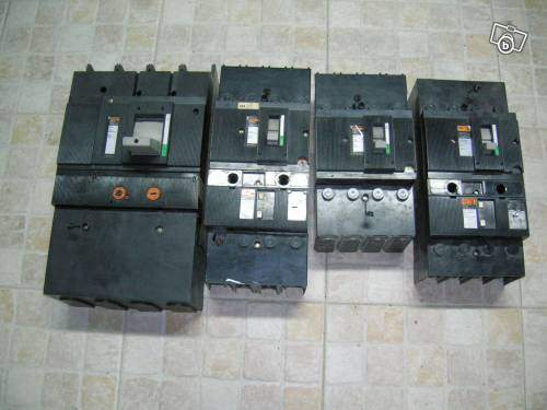

mercredi 27 avril 2016 à 22:25:42
Ah ouais ok la grosse armoire, manque juste un bon gros disjoncteur en haut pour le côté indus
( http://www.destockplus.com/upload/187162727630811187.jpg )
