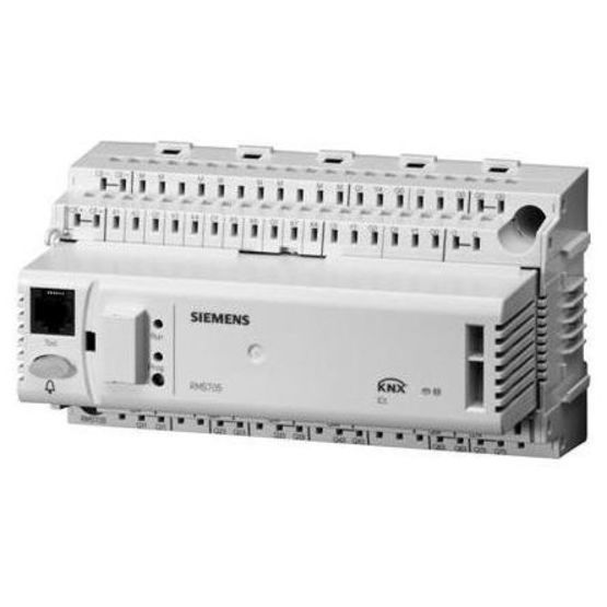

J'ai récupéré un nouveau jouet pour m'occuper le soir ... Avec l'interface réseau qui va bien en plus, j'ai même une version récente aussi.
https://w5.siemens.com/web/sk/sk/produkty_s...999/n9211en.pdf
J'ai réussi à trouver une ancienne version du logiciel sur un forum roumain, jl'install sur une VM pour voir ( V3.51 contre V6 actuellement )

Bonne question, on verra si j'arrive à reprogrammer, mais ça peut servir à plein de truc, aussi bien la pac que la vmc ou autre.

Tin la boulette, le module siemens jcroyais que c'était un routeur avec la prise RJ45 mais en fait le mien c'est un serveur web du coup faut
communiquer avec lui par RS232/modem, du coup j'ai découvert après que le bordel envoyait du 24V AC sur le RJ45, c'est solide les ports
( j'ai un PXG80-W et m'aurai fallut un PXG80-N ou PXG80-WN )
Message édité par OrOoX le jeudi 18 juillet 2019 à 22:05:22

jcomprend pas le délire par contre ... dans la doc de l'automate y'a marqué ça ...
"RJ45 socket (for PXM10 or PXM20 operator unit or DESIGO TOOLSET / XWORKS plus)"
Le PXM10 et 20 c'est des pockets mais XWORKS Plus c'est le logiciel sur le pc ... Du coup t'es censé le brancher nan vu que y'a pas de
RS232 ou autre sur ce bloc ?
Message édité par OrOoX le jeudi 18 juillet 2019 à 22:41:20
jeudi 18 juillet 2019 à 22:42:34
ben le RS232 est ptete câblé sur le RJ45 ^^
faudrait un schéma de connexion
jeudi 18 juillet 2019 à 22:46:09
ils le font sur d'autres systèmes ^^ https://support.industry.siemens.com/cs/doc...?dti=0&lc=en-WW

le RJ45 sert aussi de connecteur USB chez les UPS MGE ..
jeudi 18 juillet 2019 à 23:15:10
Pas con ce que tu dis car si tu regarde la page 8 de https://w5.siemens.com/web/sk/sk/produkty_s...999/n9211en.pdf bah on retombe sur
le data A et B donc le RS232 ... Ca expliquerait pourquoi les diodes s'allument pas et le fait que ça clignote au début et plus rien après.
Par contre c'est relou car j'ai pas de port série sur mon pc et pas forcément de place pour mettre ma carte, après un USB <=> RS232, pas sûr que ça fonctionne.
Par contre les onduleurs j'ai lu que ça serait du RJ50 et non 45.

Je viens d'en ressortir un du placard mais faut que je le réinstalle sous vista, il est sous Win 7 ... Faut aussi que je trouve un câble
RJ45 à martyriser du coup ... à moins que ça ce vende à carrouf
