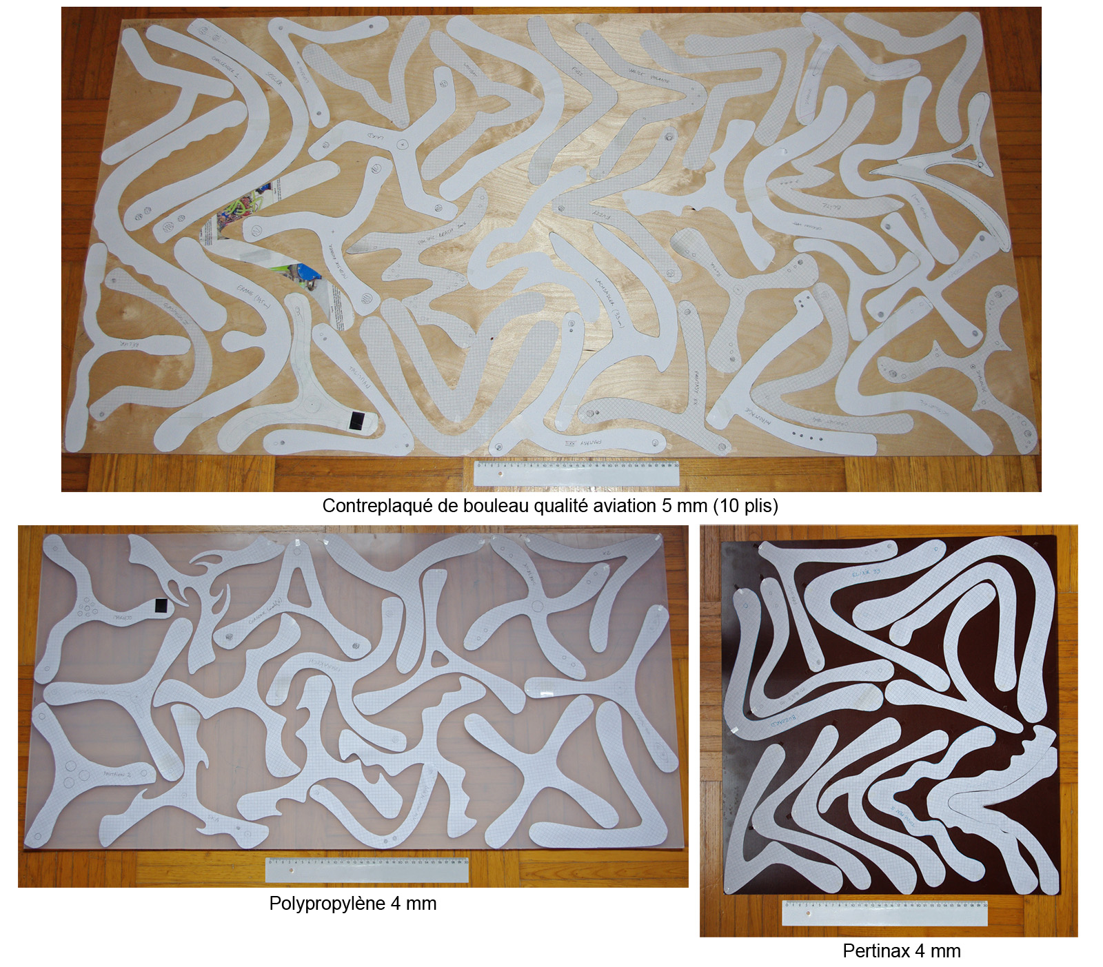

Quelques boomz réalisés pour Zytra, ça va roxxer du côté de L.A.

C'est de toi ?
dimanche 06 mai 2012 à 11:26:14
Si je dis "réalisés", ça suppose quoi à ton avis ?
dimanche 06 mai 2012 à 11:28:11
Que c'est un gars habile qui les a fait, d'où ma question
Edit : plus sérieusement, découpe fil chaud ? C'est du polystyrène ? Du bois ( balsa ? ) ?
Message édité par Sk_rmouche le dimanche 06 mai 2012 à 11:29:23
dimanche 06 mai 2012 à 11:39:26
Contreplaqué ici, mais y a aussi divers plastiques (abs, polypro, pvc), de la fibre de verre, du carbone, de la bakélite, du bois naturel, bref t'as le choix...
dimanche 06 mai 2012 à 12:06:01
Ah c'est du contreplaqué ? Joli boulot, pourtant c'est chiant à travailler sans avoir des éclats, ou abîmer une des plaquettes. Tu as une scie à chantourner ?
dimanche 06 mai 2012 à 12:07:16
Scie sauteuse ça suffit. Y a pas d'éclat avec une lame adaptée . Après c'est du ponçage/profilage.
dimanche 06 mai 2012 à 12:14:43
Bravo alors, à la scie sauteuse perso c'est un massacre le contreplaqué, une des raisons pour laquelle je suis passé au MDF
C'est de la peinture les motifs, ou de la résine ?
dimanche 06 mai 2012 à 12:21:27
Vire le mouvement pendulaire si t'as ça et prends une lame à + fine denture, t'avanceras moins vite mais ça sera propre.
Peinture + vernis évidemment.
dimanche 06 mai 2012 à 12:23:51
zut t'en as pas en titane bien affûté
dimanche 06 mai 2012 à 12:24:09
Et la question subsidiaire = et ça vole ?

Evidemment que ça vole et bien même
Pas de commande (pour le moment ?). Je n'ai plus de matériaux de toute manière, j'ai épuisé tout mon stock et pas d'intention d'en racheter pour l'instant .
