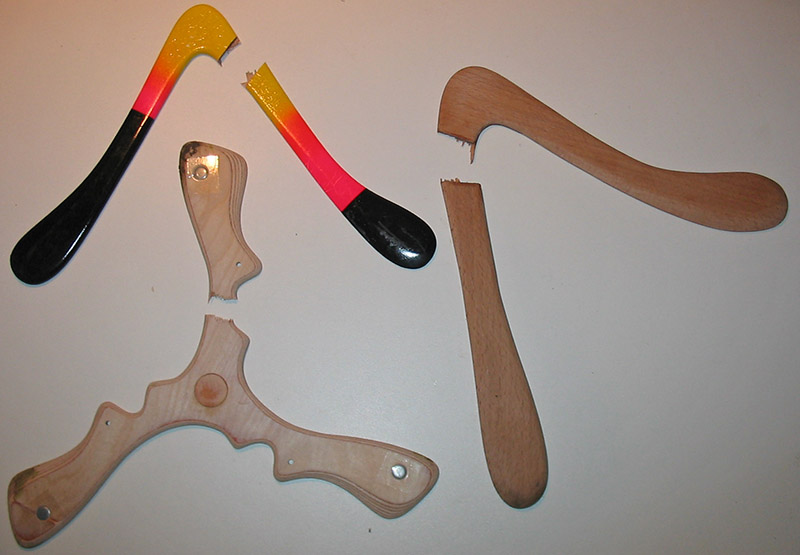

Tirs puissants, manque affolant de grip sur le coup, plantages violents dans la terre à 3 m de moi, une pale reste bien enfoncée dans le sol et l'autre continue son chemin .
Une fois, deux fois, et puis je pense au "jamais deux sans trois", puis BAM, trois à la suite évidemment, de bons modèles... Un peu furax
Vive le carbone et la fibre de verre, ça n'aurait pas broncher au moins

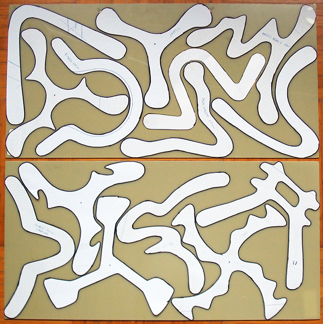

Ayé, fini de découper une nouvelle série, full composites cette fois .

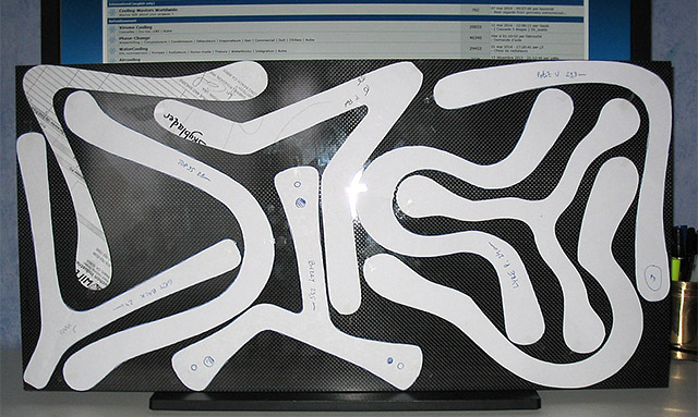

Merci à Zytra qui m'a gentiment fait parvenir 3 plaques 60x30 cm, une en fibres de carbone/époxy 3.2 mm et les deux autres en fibres de verre G10 FR4 (le matériau des PCB) en 2.3 mm. La rigidité de la plaque de carbone est assez phénoménale (10 plis), même en forçant c'est difficile de la faire fléchir et encore ce n'est pas du carbone à haut module . Le verre est intrinsèquement moins rigide de part la nature des fibres (module d'élasticité ~3 fois moindre) et aussi parce que l'épaisseur est tout de même 30 % moindre, mais ça reste suffisamment rigide et parfaitement adapté ici. L'un des avantages c'est que le verre est plus résilient que le carbone, il résiste mieux aux impacts. Il est très peu probable de casser un boom en G10, même en faisant n'importe quoi... Idem pour le carbone.
L'un des autres avantages c'est la densité, mesurée à 1.55 pour le carbone et 1.95 pour le verre, quand le contreplaqué aviation est à ~0.8-0.85, donc ça permet d'avoir une masse intéressante (55-60 g) tout en ayant une trainée réduite du fait de la faible épaisseur, ce qui permet d'aller loin (~50-80 m). Niveau découpe, il faut au minimum une lame à concrétion de carbure de tungstène car une lame à dents classiques est très rapidement démolie vu que c'est abrasif, et ça se coupe alors aisément.
En dessous, les imbrications calculées pour tendre vers une solution optimale en en casant le + possible parmi ceux choisis, afin d'avoir le moins de chutes évidemment (toujours ~50 % quoi qu'on fasse quand les modèles sont différents). Le carbone c'est classe, mais le coût matière unitaire est de l'ordre de 20 fois supérieur à celui du contreplaqué aviation . J'ai remis quelques modèles que j'avais explosé précédemment faute de grip, là il n'y aura plus de problème :
Et les 23 modèles bruts de découpage qu'il va maintenant falloir poncer, profiler, puis tester, régler, etc.
lundi 28 juillet 2014 à 12:44:18
c'est un logiciel qui dessine le format du boom? ou ça sort de ton imagination?
lundi 28 juillet 2014 à 14:35:42
Je ne sais pas ce que tu veux dire par format ; si tu parles de la forme, de l'échelle ou de l'imbrication donc je détaille un peu... Ce ne sont quasiment que des formes existantes et parfois des persos, ça dépend. Pour l'imbrication, elle est calculée pour limiter les chutes, mais je finis toujours moi-même en rebougeant un peu, voire en jouant à quelques % sur l'échelle d'un ou deux modèles, car on peut anticiper et voir globalement des choses qu'un soft ne pourra jamais deviner. Ca m'a permis d'en ajouter un supplémentaire après coup sur la plaque de carbone et sur l'une des plaques de verre.

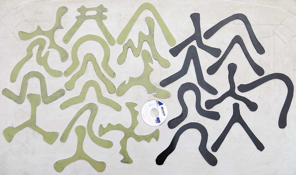

Tout est fini. Ca s'usine et se ponce bien finalement, surtout le verre, le carbone étant un peu plus coriace.
Quelques fignolages sur certains modèles et puis direction le terrain pour tester tout ce bazar et en tirer le meilleur, ça va être le + long
Mes mains ne sont pas une CN @la OrOox, paye ta précision et régularité ici
Truc sympa sur ce carbone, les plis sont parfaitement délimités et visibles, ce n'est pas toujours le cas selon les trames et grammages utilisés. Une fois vernis, ça fera encore mieux et retrouvera tout son brillant.
