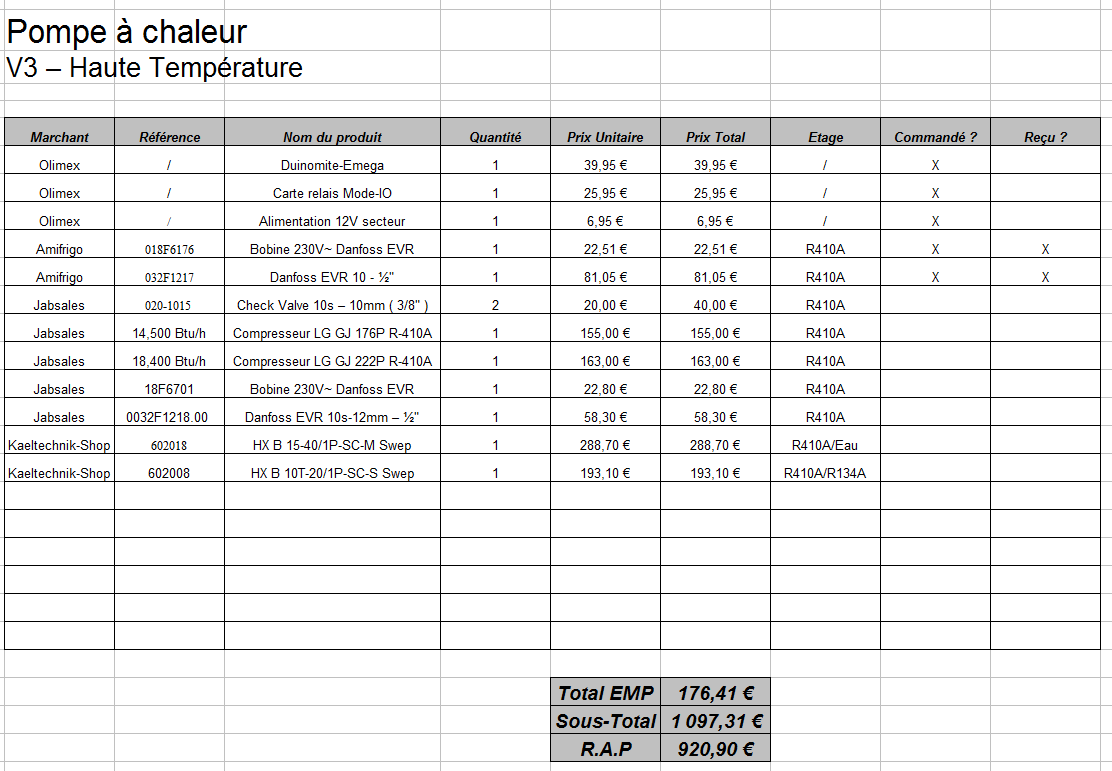

dimanche 31 mars 2013 à 14:25:10
Une première grille de prix histoire de se faire une idée, ça fait mal comparée à la Pac V2
