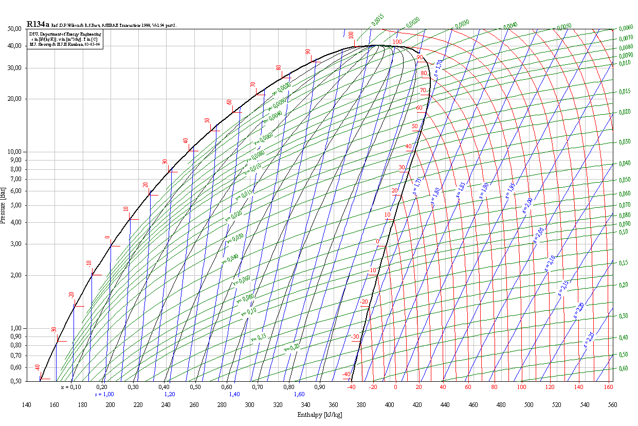

J'ai un congélateur vertical qui, d'après l'étiquette du fabricant, est chargé avec 100gr de R-134a. Les pressions indiquées sont de 1517 kPa et 500 kPa. Un moteur de 105 Watt, 1 Ampère.
La température (dégivré) est de -25 celsius, avant dégivrage -20 c.
J'essaie de déssiner le diagramme sur le grafique d'enthalpie juste pour faire un peu d'exercise.
Et j'ai une surprise.
À partir de ce grafique http://3.bp.blogspot.com/-Dvxz44ew_0E/Tlpz...134a-700694.gif
je devrais comprendre qu'à 5 bar (500 kPa) la température du liquide saturé (sous la cloche) devrait être environ 15c, et pour avoir -25c je devrait descendre à une pression de 1,?? bar.
Si je regarde la table de correspondance température/pression pour R-134a http://www.energieplus-lesite.be/index.php?id=11279 je trouve autre chose qui ne correspond ni à l'étiquette ni au grafique enthalpique.
Quid de tout ça?
Afin de mieux comprendre le problème j'essaie de le décomposer :
1 - la pression entre le moteur et la valve de détente devrait être la même (high side)
2 - la pression entre la valve de détente et le compresseur devrait être la même (low side), supposément 5 bar
3 - la pression du système doit être majeur de celle atmosphérique afin d'éviter une entrée d'air et d'humidité dans le système et 1,01 bar me semble assez limite, compte tenu que le gaz devrait être toujours plus froid que l'air qu'il est supposé refroidir, donc le liquide saturé devrait être légerment plus froid (!)
4 - la température (dégivré) est de -25c quand la temp d'ébullition à 1 bar est de -26,1c
J'ai le doute de n'y avoir rien compris ou que quelqu'un a collé la mauvaise étiquette ...

Attention avec tes tables / graphiques, un diagramme enthalpique est toujours en pression absolue, ta table et en pression relative, tu dois donc ajouter un bar aux valeurs de ta table pour avoir la pression absolue.
Merci, donc pression absolue= Psia et pression relative = Psig, c'est ça?
En effet les deux mesures correspondent maintenant.
Question suplémentaire, est-ce que toutes les tables sont en pression relative?
