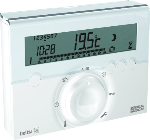

avez vous un thermostat sur la votre? Car en hiver si on utilise le mode chauffage on brûle beaucoup de fioul, elle démarre toutes les 20/30 minutes environ.....
mardi 06 septembre 2016 à 22:26:37
Tant mieux si tout fonctionne de nouveau, c'est toujours des économies de faites !
Dans mon cas j'avais rajouté un thermostat programmable comme ça je pouvais mettre un mode réduit quand je n'étais pas là
le temps des travaux pour la période hivernale parce que sinon je confirme, ça pompe !
Faut juste débrancher un fil dans le boitier de la chaudière et y brancher le thermostat entre les deux bornes, du coup celui de la chaudière
et l'autre sont branché en série sans pour autant modifier les sécurités, par contre c'est pas forcément terrible niveau rendement si pas de
vanne 4 voies derrière pour réguler la température de la chaudière.

ok cela me semblait compliquer car je ne comprends pas comment cela peut-être piloter par un truc en plus.
mais je crois que l'on n'a pas de vanne 4 voies (je regarderais demain au cas ou je raconterais des âneries)
Message édité par cerbere85 le mardi 06 septembre 2016 à 22:30:05
mardi 06 septembre 2016 à 22:34:32
Le câblage n'est pas compliqué, ça demande juste un peu de repérage, du câble et des cosses et ... de l'huile de coude
En fait il y a un fil qui va de l'interrupteur de gauche au thermostat de la chaudière, il suffit de l'enlever et d'y brancher les deux
fils du thermostat et le tour est joué.
Si ça vous intéresse je peux vous montrer la démarche en photo mais pas en fonctionnement réel, la chaudière est démontée.
Pour la vanne 4 voies il faut regarder derrière la chaudière, ça ressemble à ceci :

pour un thermostat vu qu'il n'y en a pas l'hiver on se chauffe qu'avec le poêle mais en rentrant du boulot ou le matin on n'a pas très chaud...

Je serais curieux de connaitre le prix qu'il vous propose pour installer un appareil aussi simple
En tout cas j'espère qu'ils ne vous change pas le bruleur tous les ans comme indiqué sinon bonjour la facture
cerbere85
Messages : 25
mardi 06 septembre 2016 à 23:03:13
342 euros
MO = 54 euros
déplacement = 45
thermostat programmable radio tybox 137 = 243 euros
et oui il change le bruleur a chaque fois (on nous l'avait conseillé)
d'ailleurs en regardant la facture je semble comprendre le sourire c'est le GICLEUR qui est changé pour environ 12 euros lol
mardi 06 septembre 2016 à 23:10:19
Hormis le déplacement que je trouve abusé ça semble réglo niveau prix, version sans fil, la chaudière est loin du lieu d'installation ?
