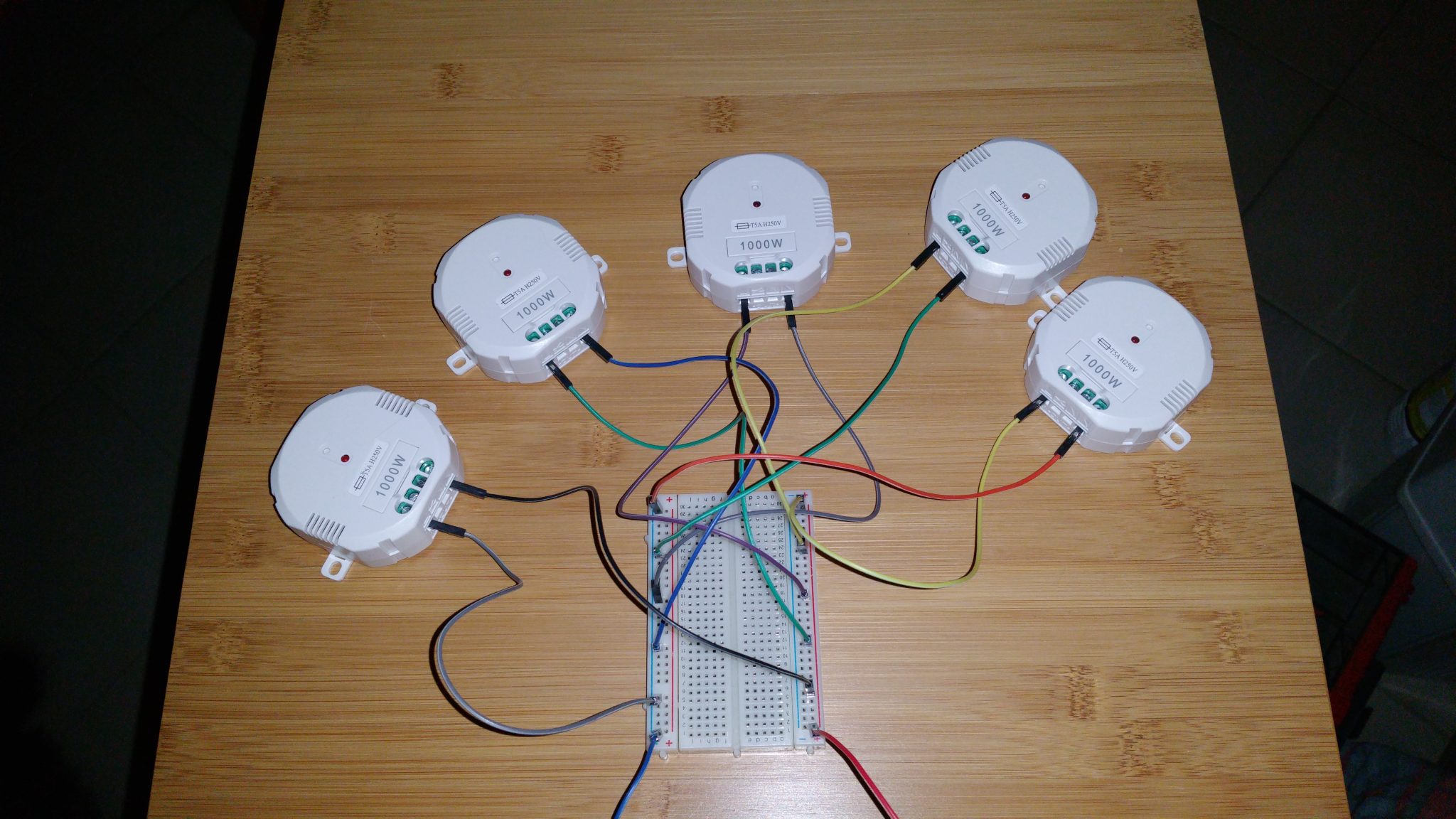

Histoire de pas polluer le Blabla avec mes histoires et de recentrer les infos, je crée ce topic ^^
Donc pour résumé, achat d'un Raspberry Pi3 installé et tournant avec Domoticz et équipé d'un récepteur/émetteur RF433Mhz
afin de contrôler des modules Chacon D-IO 1000W pour le fil pilote de radiateurs élec non tiré.
Le Rasp est prêt et Domoticz aussi, par contre la partie RF est plein de surprise, Emetteur et récepteur qui fonctionne mais le
récepteur me spam le Rasp car celui-ci était alimenté en 5V, chose qui ne fallait pas, merci les tutos ... Du coup le récepteur
envoyait un signal carré en permanence.
Le récepteur étant endommagé ( pièce électronique arrachée ), j'ai racheté un lot de 3 de chaque, sur le lot il y a déjà un récepteur
qui ne semble pas fonctionner, super x)
Sans rien faire le récepteur capte des signaux de temps en temps qui viennent de je ne sais où, j'ai aussi essayé de choper le signal
de l'émetteur du compteur énergie, à courte portée je capte mais j'ai une impulsion sous forme carré et après en alternatif, pourtant
c'est vendu comme étant du 433Mhz et non détecté par Domoticz ou RFsniffer ... Moi pas comprendre
Des ptites photos :

Bon bah du coup Rfxcom opérationnel comme annoncé sur le Blabla, déjà trois radiateurs sur 5 équipés en fil pilote,
une fois le premier fait, les autres c'est rapide à faire mais faut être motivé pour caser le bordel dans la boite ...
Par contre mauvais point pour le silence du basculement, on entends bien le "clac" du relais, mais comme je vais les faire
basculer pendant qu'on roupille ça devrait pas s'entendre
