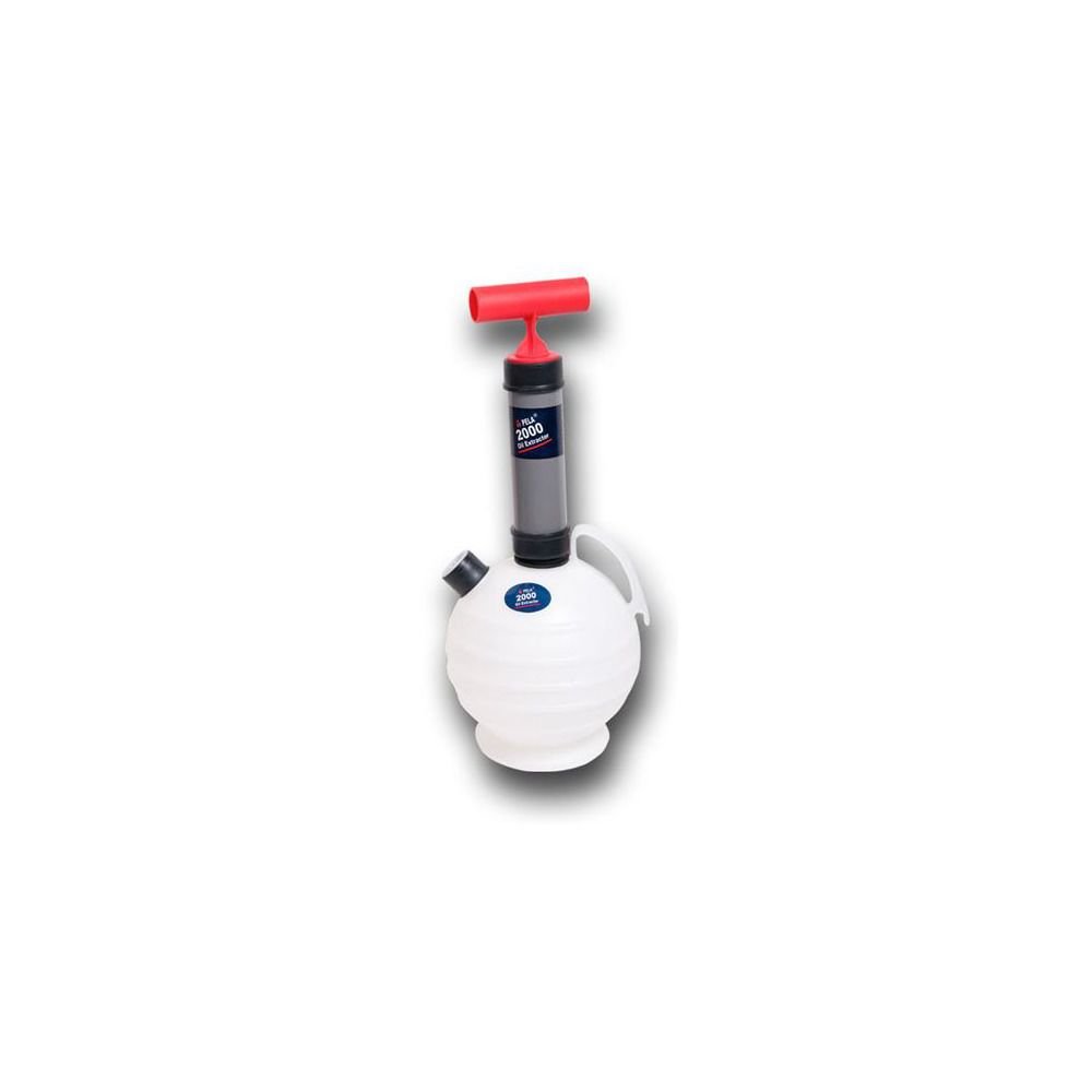

Bon du coup bah c’est parti pour un service moteur complet, j’ai démonté le turbo, le coude d’echappement refroidi (bien pourri lui aussi), et l’echzngeur Eau.
J’attends d’avoir ma pompe pour faire l’echangeur huile.
