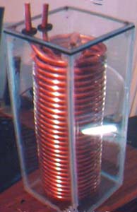

J'aimerais créer un serpentin de cuivre similaire à ça :
et je n'ai pas la moindre idée de comment je pourrais le faire.
J'ai pensé utiliser un gabarit cylindrique et tordre le tub autour. Ou alors utiliser du tube de cuivre recuit...
Merci d'avance pour vos conseils.

c bien avec du tube recuit , pour la forme tu peut utiliser un tube en pvc pour guider et
pour faire l arrondi une cintreuse de la taille adaptée

Est-ce que tu pense qu'avec du cuivre mi-dur j'arriverais à un tel résultat ? Le cas échéant je pourrais le recuir au chalumeau.
Pour la cintreuse je vais faire sans car ça coute la peau du cul
lundi 22 mars 2004 à 14:24:08
recuit sinon rien , pour le plier tu vas souffrir sans le matos !
sinon tu le recuis toi meme , chauffage au rouge sombre puis laisser refroidir a l'air , bonjour la gueulle du cuivre meme si c'est pas le principal

Donc je vais utiliser que du tube recuit et un tube de PVC comme gabarit. J'espère juste que le cuivre sera assez mous pour pouvoir le plier à ma guise sans outils.

Petit truc qu'as donné Zytra: Tu le remplis de sable fin pour eviter qu'il ne s'ecrase ...

Je pensais faire un autre truc pour éviter ça : braser une longue et fine plaque de haut en bas afin de solidariser le tout.

rempli 15 métres de cuivre de sable je te regarde faire.
bonne chance

Je me demande surtout si ça se vide facilement une fois plié

qu'une question de patience

Un coup de souflette dans le c*l et roule ma poule ...

pas besoin, tu plie jamais q'une partie du tube, il te suffit d'avoir du sable sur 20 cm.
tu garde ton tube avé la tete en bas au fur et a mesure que t'enroule, et roulaiz

Il existe également des "ressorts" (de 20 à 30 cm) à mettre dessus le tube à enrouler.
