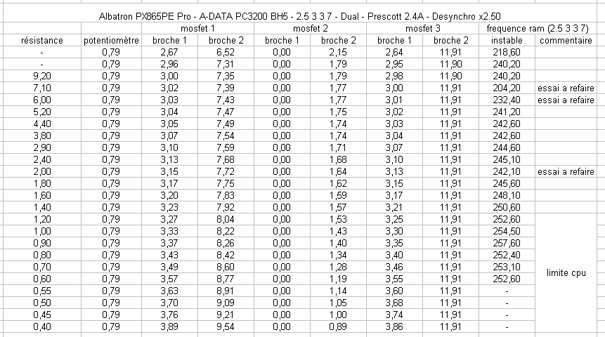

vraiment chelou ce mod en tous cas
supposé donné +0.3V la mobo donc je cherche un 2.8V quelque part et y a qu'un 2.96V qui traine ça me parait bien bizarre moi....

le n° de la puce ou t'as soudé ton fil blanc ?
mercredi 12 mai 2004 à 13:41:58
RT9203 piin 8
bon en fait ça marche, j'ai finallement trouvé par tatonnement les points de mesure
le but n'etant pas de réduire la tension aux bornes du potard... puisque c la tension de ref du regul, en la baissant trop (potard proche de 100 Ohm) la tension chutte et ça boot plus puisque la référence n'est plus bonne...
j'ai presque fini tous mes tests, je poste le tableau dans qqs minutes
mercredi 12 mai 2004 à 13:43:47
je suis assez content d'avoir réussi a cerner le truc, c la premiere fois que je mod sans de référence sur le net a ce sujet, le total flou

ouais c yani qui avait trouvé le mod, mais le potard entre Fb et masse c la seule info, rien d'autre
j'ai passé la nuit a essyaer de comprendre le truc
j'ai compris comment ça marchait en trouvant ce schéma dans le PDF...
j'ai fait pleins de mesures en fonction de la résistance
ici : la dénomination que je me suis fixé
ici : ce que j'ai mesuré

4v pour aller au dela de 250
c'est raide quand meme ... ou alors je sais pas lire un graphique =)

QUOTE (bill_baroud @ May 12 2004, 02:55 PM)
matte le tableau a partir de 3.30V, le Vddr monte plus a cause de la limite proco pourtant desynchro (x2.50) le x2.66 passe pas du tout meme a faible freq
mercredi 12 mai 2004 à 15:04:56
pi je ne suis pas sur que la tension mosfet soit celle du Vddr, faudrait que je trouve le point de mesure exact de la RAM quitte a aller la chercher directement sur les slots, mais je ne sais pas lequel c'est...
a priori je dirais que :
Vddr = V(mosfet1 broche1) - 0.1
je dis ça par rapport aux tensions mesurées aux mosfet pour les tensions fixées par le bios (sans mod)
