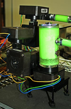

Tu ne peux pas caviter car la 1ère pompe gave la 2ème qui gave la 3ème, chaque fois la pression à l'entrée augmente, reculant d'autant plus le seuil de cavitation (en s'éloignant de la pression de vapeur saturante). Seule la 1ère pourrait caviter si la pression en entrée était vraiment basse.
jeudi 21 avril 2011 à 21:53:35
Merci Rosco
jeudi 21 avril 2011 à 21:56:18
Pour tester et vraiment caviter, j'avais dû aspirer très fortement à la bouche avec un T en entrée de DDC et un bout de tuyau, là oui ça fait du bruit et les bulles se voient en sortie.
jeudi 21 avril 2011 à 21:58:53
Donc sur cette vidéo : http://www.youtube.com/watch?v=2rNmAklCOxc
Ce sont juste des bulles d'air alors ? Quand ça cavite, ça fait ce bruit-là aussi ?
jeudi 21 avril 2011 à 22:01:31
Bah oui, ça aspire l'air à gogo là et c'est mal purgé, ça se voit bien. Il a l'air de mousser un peu aussi son liquide.
Le bruit est similaire.
jeudi 21 avril 2011 à 22:05:48
J'ai remarqué que les DDC sont assez délicates à purger, je voulais au début disposer les DDC à la verticale, mais je pense que je vais abandonner l'idée.
