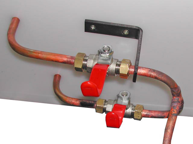

samedi 10 avril 2010 à 19:25:48
Bonjour
Vu que mon waterchiller actuel est plutôt très bruyant, et que j'aimerais pas le déconnecter et le reconnecter sans cesse au pc, j'ai pensé à mettre simplement deux vannes pour faire deux circuits séparés.
en gros pouvoir passer d'un circuit classique avec un radiateur de watercooling, au réservoir du waterchiller.
Savez-vous si de telles vannes existent spécialement pour le watercooling informatique ?
J'ai cherché un peu, j'ai rien trouvé sur les sites classiques
Peut-être Rosco a t-il une idée vu que c'est son domaine ?

A part les embouts déconnectables avec juste 2-3 gouttes qu'on trouve dans les magasins avec du WC, tu prends une vanne 1/4 de tour de plomberie, non ? OK c'est moche, mais on doit pouvoir trouver des petits modèles.
Une vanne à boisseau, y'a aucun souci pour adapter ça sur un tube 8/10 de watercooling ?
Tu me redonnes espoir
Il faut voir le diamètre de la vanne, car 8 mm c'est très petit, je ne sais pas si t'en trouveras... Des vannes "standards" ont un gros filetage et sont imposantes : http://www.cooling-masters.com/images/arti...ges/vannes2.jpg
Sinon, tu peux toujours faire 4 clamps de ce genre http://www.cooling-masters.com/images/arti...ccessoires2.jpg pour les 2 tuyaux, tu coupes chaque tuyau et tu les raccordes avec un bout de tube de cuivre (ou un raccord mâle-mâle comme celui montré par Kissa). Quand tu veux changer, tu serres les 4 clamps près des bouts de cuivre, et tu démontes les tuyaux, tu ne perdras pas grand-chose comme liquide.

samedi 10 avril 2010 à 23:11:46
Isaak => et ton radiateur n'est pas recouvert de glace ?
Rosco => ah, je ne savais pas ce que c'était des " clamps ", merci, mais j'aurais aimé quelque chose de plus " souple " d'emploi, l'idée est bien de basculer d'un circuit à un autre, contrairement à Isaak qui a mis son radiateur en série ( c'est ça ? ).
J'ai une vanne de plomberie qui traîne en 12 mm, effectivement je n'ai pas trouvé plus petit, le côté moche et rustique ne me dérange absolument pas.
Sais-tu s'il existe dans le monde du watercooling, des grosses dérivations, ou il serait peut-être plus judicieux de mettre tes " clamps ", comme ça en serrant une paire ou l'autre ( sans allusions qui seraient purement fortuites ) on pourrait jongler entre les deux circuits, qu'en penses-tu ?

ben des T tout cimplement ^^
la schématique du circuit est assez simple
T
I
a gauche branchement du chiller, qu'ont clampe quand on le débranche, ou on clampe entre les 2 T quand il est branché
et a droite le WC normal ^^
