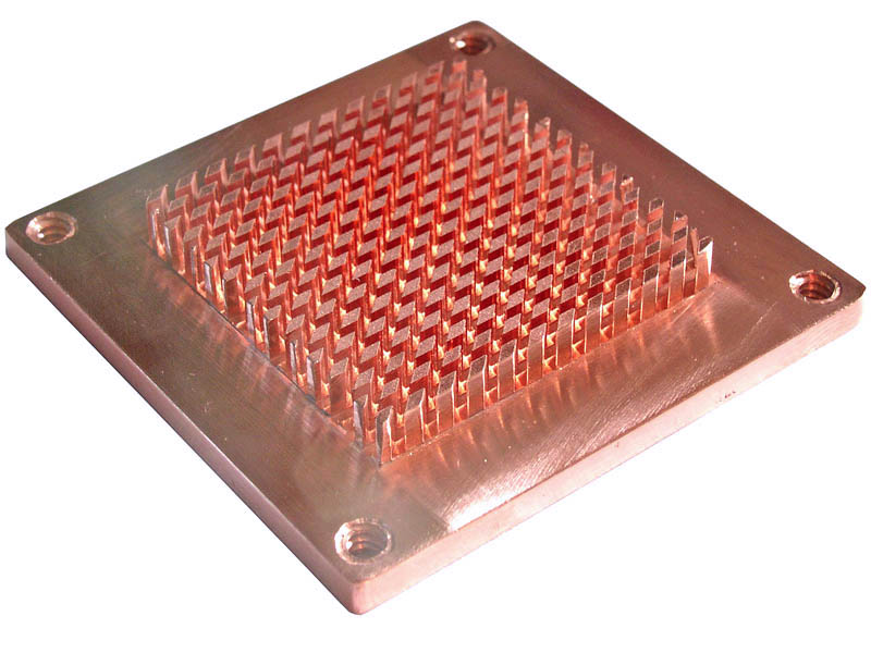

jeudi 28 décembre 2006 à 22:28:33
bonsoir a tous!
les picots font 4mm de haut la base 3mm d epais et 50*50 au total pour le cuivre
j aimerais conaitre la largeur de la surface usinée sur ce bloc rosco toi qui l a eu entre les main tu t en souvient l avoir mesuré ?
jeudi 28 décembre 2006 à 22:37:46
C'est scandaleux !
jeudi 28 décembre 2006 à 22:38:25
Je viens de mesurer : 33x33 mm
jeudi 28 décembre 2006 à 22:46:50
merci rosco

QUOTE (pierreg60 @ jeudi 28 décembre 2006 à 21:28:33) :
bonsoir a tous!
http://www.cooling-masters.com/images/arti...images/apo6.jpg
faut ptete prendre le probleme a l'envers...t'as besoin de combien pour caser ton joint torique/ surface soudée/ joint papier/ couche de siliconne ? ^^
