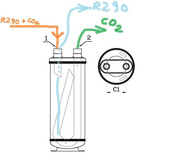

Peut etre qu'en passant par un "suction line accumulator" cela marcherait en tant que bouteille separatrice de phase pour une autocascade ?
Il y a juste à faire tremper un tuyau au fond de la bouteille pour récupérer le liquide (ligne bleu d'extraction du propane)

Tu ne veux pas commencer par maîtriser un circuit classique ? Tu pourras toujours le modifier en auto-cascade par la suite en ajoutant quelques composants et un peu de tuyauterie !!
Fabriquer un séparateur home-made demande de bien maîtriser la brasure/soudure et les forces en jeu car quand ça éclate c'est une véritable grenade et si tu te trouves à côté ...
J'avais fabriqué un séparateur d'huile fait maison et j'ai utilisé des bouteilles d'oxygène jetables : la pression d'épreuve est de 180 bar, donc il y a de la marge. Quand tu vois l'épaisseur d'acier tu comprends que le tube de cuivre plomberie ça vaut pas grand chose dans les grands diamètres.
