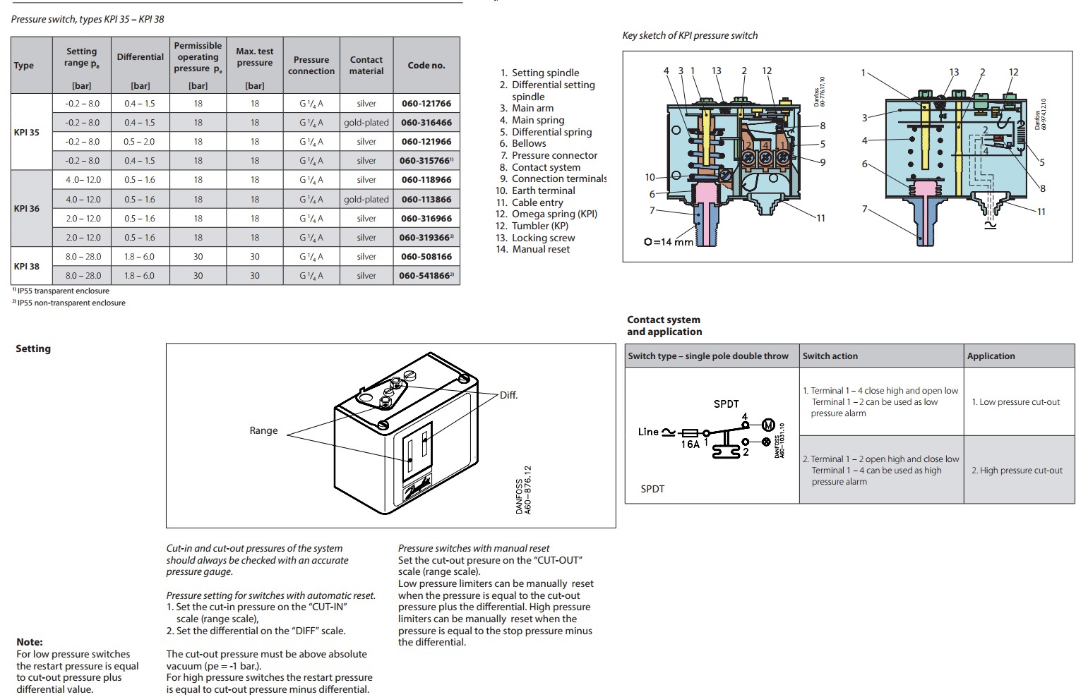

En regardant les prix entre un klixon et les pressostats, il y a seulement un facteur 10 donc le pressostat reste intéressant pour empécher la montée en HP trop forte (disons max 15 bars).
J'ai trouvé une gamme de pressostat danfoss qui sont apparement OK pour travailler avec le R290 , il s'agit des KPI :
http://products.danfoss.com/productrange/l...light-industry/
Voici le datasheet extrait :
Si je veux un switch qui coupe l'alimentation du compresseur a 15 bar, il me faut un KPI 38 ? (car le setting range est de 8 a 28 bar). Je comprends pas trop comment cela se régle. Il faut paramétrer CUT in et CUT out ?
Vous avez déja expérimenté avec ces trucs ?
Message édité par xldrh le dimanche 26 juin 2016 à 13:11:25
dimanche 26 juin 2016 à 13:14:05
Danfoss KPI ? Connait pas ce modèle, perso je serais parti sur un Danfoss KP5
Message édité par OrOoX le dimanche 26 juin 2016 à 13:15:41
xldrh
Messages : 229
dimanche 26 juin 2016 à 13:20:40
Oui mais pour les danfoss KP il est marqué :
"Pour les réfrigérants HFC ininflammables et HCFC"
http://www.ra.danfoss.com/TechnicalInfo/Li...D.CD0.A7.04.pdf
KP pressure switches are mainly used for gaseous fluid whereas KPI pressure switches are more for liquid and gaseous fluid.
Message édité par xldrh le dimanche 26 juin 2016 à 13:23:53
dimanche 26 juin 2016 à 13:33:01
Ouaip mais si on se base sur ce document : http://www.technoprocess.lu/danfoss_indust...ouble/FT-KP.pdf
Bah le KPI 38 c'est pour l'air, l'huile ou l'eau douce et non les gaz inflammables, en plus sur le KP5 et KPI 38 ça semble
être la même matière utilisé pour la membrane donc bon ( bronze d'étain et bronze étamé )
xldrh
Messages : 229
dimanche 26 juin 2016 à 13:36:24
Je vais essayer de trouver une autre marque car c'est pas clair leur truc

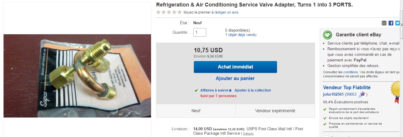

J'ai remplacé mon gaz propane de station service par du vrai R290 en canette. Je dirais que j'ai gagné -2°C. J'ai chargé comme d'habitude à la même pression.
Je me posais une question. En fait à quoi ça sert une "high side" ? je veux dire, il suffit d'avoir une shrader soudé sur la low side pour charger le systeme et le vider. Alors bien sur cela prendra plus de temps de faire
le vide si il n'y a qu'un seul port dans le circuit, mais au final à t'on vraiment besoin d'une shrader sur le high side ?
Sinon regarder ce machin :
J'ai pas trouvé d'application car je charge et fais le vide avec un manifold 3+ 1 voie, mais si ça peut aider quelqu'un
link
