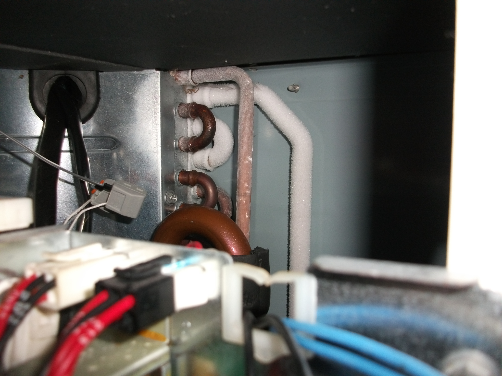

EDIT 2 : Photos de l'échangeur extérieur

Nouvelles fournée de photos
Bon en attendant, c'est un fait, quand je fais nimp ça chauffe très bien et quand je fais les choses "biens", ça chauffe plus rien
La garage a pas réussir à monter au dessus de 15°C en plus de 1H30 malgré une HP plutôt élevée, ça chauffait plus au début qu'à la fin
Sinon pour ceux qui se poserait la question "Mais comment tient l'arduino ?! Oo", réponse "Le scotch double-face vaincra ! "

Ah bah je comprends mieux tes pbs maintenant que j'ai une tof; t'as une plaque à essais + l'arduino à l'air juste à côté de la commutation de plusieurs kW de charge inductive

Et non tu ne comprend pas car c'est sur ces nouvelles photos que l'arduino fonctionne bien tout en étant alimentée
par le port USB du pc du garage, avant elle était au dessus de l'armoire générale de la pac
