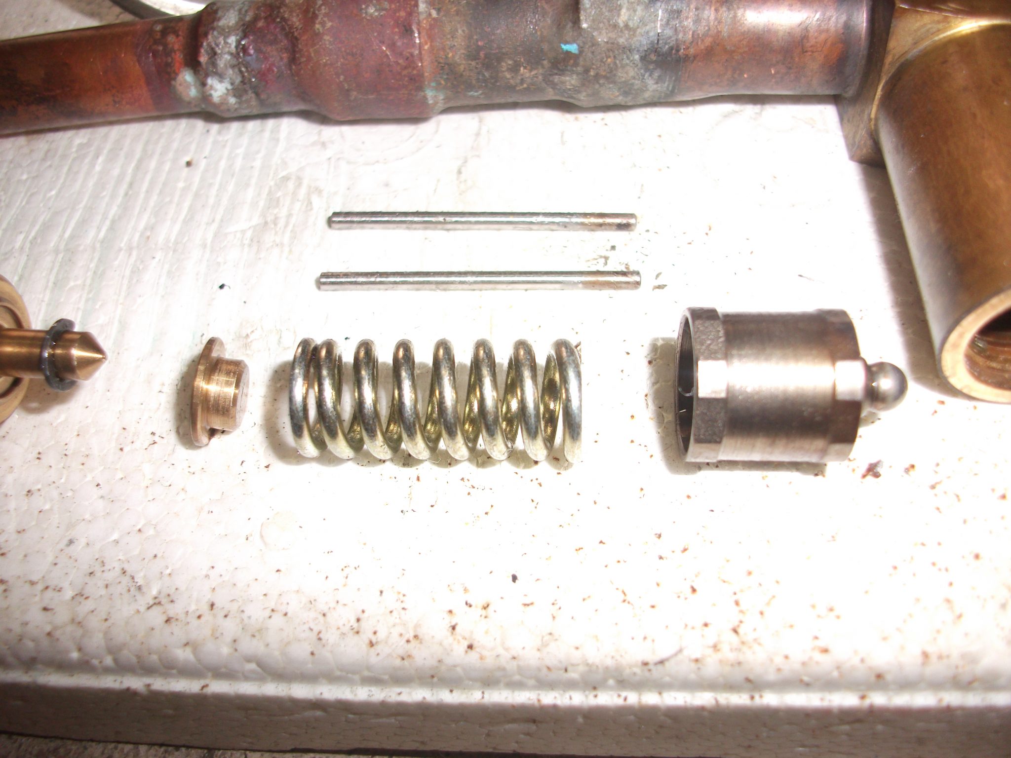

Depuis peu, l'électrovanne HX a énormément de mal à s'ouvrir ( *BRRRRRRRRRR* ) et je viens de comprendre pourquoi,
en fait j'ai tout simplement oublié de remettre la grille de retenu de la membrane, de ce fait celle-ci ce coince !
Je suis donc bon pour une récup de gaz, tirage au vide et recharge ...
