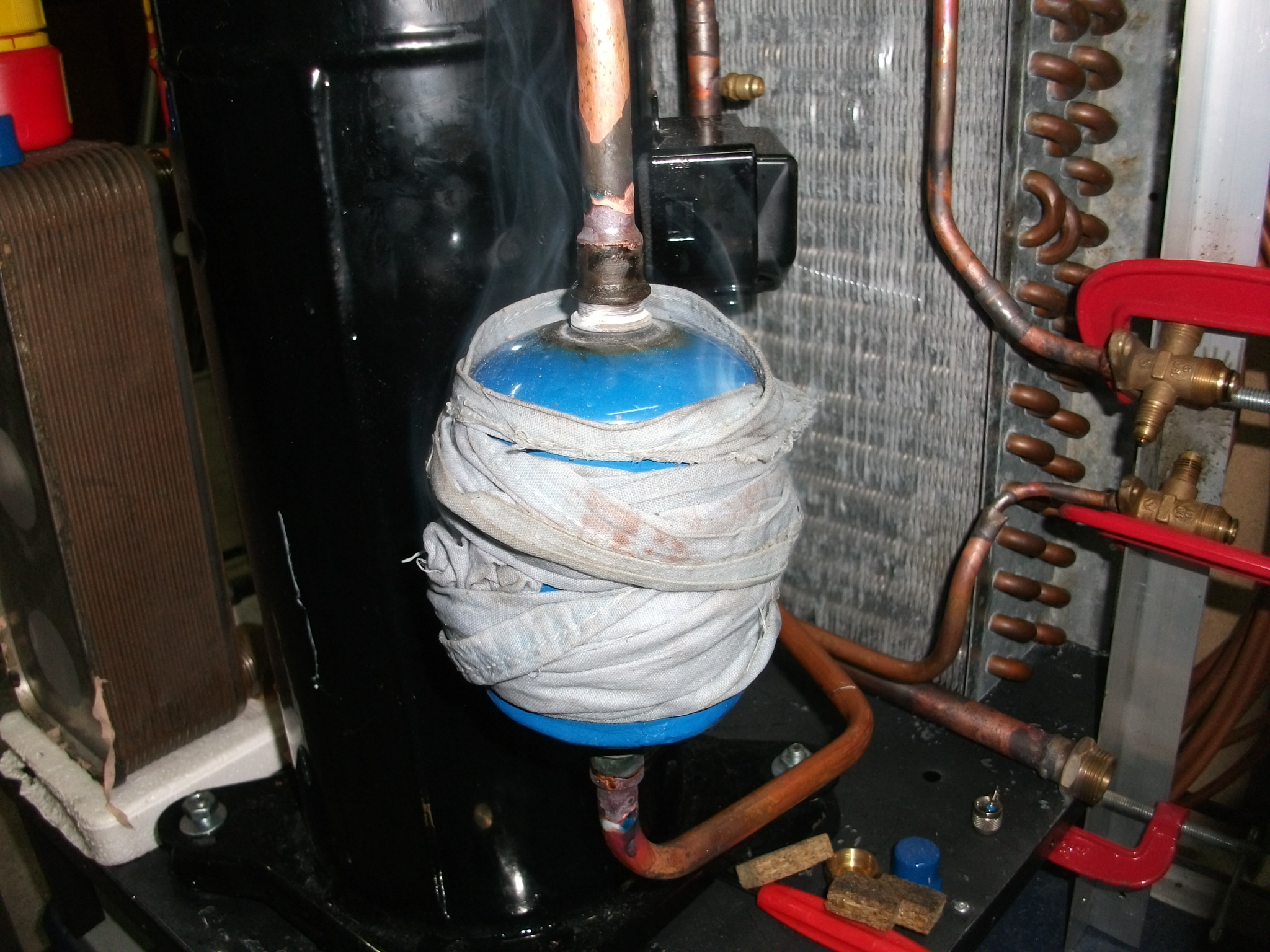

MAIS C'EST QUOI CE TRUC ?! Ah oui, le détendeur dans sa robe humide, ça chauffe par ici !

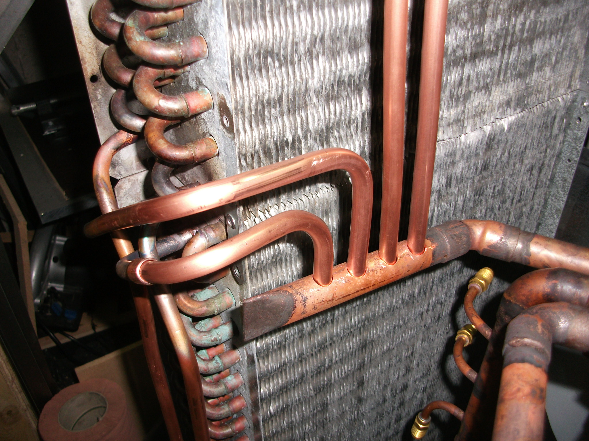

Finition d'un des deux distributeurs, c'est joliment organisé non ?
Une tite vue sur les brasures du bas de l'échangeur du haut ( )
Une vue de côté, ça en fait du tube, et pourtant il en manque !
Suite ...
Un jolie petit cintrage à 180°, comme dans du beurre avec du 3/8" !
Et l'arrivé au distributeur

Une petite vue de la brasure, quel bordel à cintrer tout ça !
Le deuxième distributeur, toujours aussi crados et improvisé, je me serais fait plaisir en
mettant des vrais mais comment dire ................. j'en ai pas
Une vue des tubes qui se croisent, j'ai préféré mettre les deux échangeurs en duplex que en série.
( Plus de boulot certes, mais normalement un débit augmenté ( 4 X 3/8" ) )
Brasure du premier distributeur, notez celle au laiton, c'était un test, mais ça fond pas assez vite.

Ton distributeur de liquide ne va pas fonctionner correctement. Il faut tous les piquages par le bas et que tous tes brins soient de longueur identique ( en fait pour avoir une perte de charge identique donc un débit identique). En ce moment, on changes des vitrines qui partent à la poubelle. Je récupèrerai des distributeurs ainsi que des détendeurs sporlan multi orifice pour du R404 (Hp flottante)

Un distributeur ne prend vraiment pas de place. Je ne sais plus si c'est des deux ou quatre brins 1/4. Au pire tu en mettras deux en parallèles. Ces distributeurs sur ces vitrines sont donnés entre 4 et 5 kW. L'entrée est en 1/2 et tu sors avec des brins 1/4. La seule obligation est de les monter la tête en bas et de garder la même longueur de brin.
Dans ce boulot, on ne tente pas sa chance. C'est un problème bien connu d'alimentation des batteries. Ton distributeur, c'est un machinchose de plombier sous un évier de cuisine

Quatre brins de 1/4 en parallèle c'est bon. Il ne passe que du liquide dans cette partie quelque soit le cycle chaud ou froid.La perte de charge sera ridicule. Les fabricants multiplient les brins pour augmenter la puissance mais il reste toujours en 1/4.
Puis de toute façon, je les récupère gratos. T'auras un truc bien conçu qui sépare correctement liquide/vapeur en sortie de détendeur

T'enquilles le 1/4 dans le 3/8 et tu brases. Ca coule tout seul. Le 1/2 dans le 5/8, c'est pareil.
