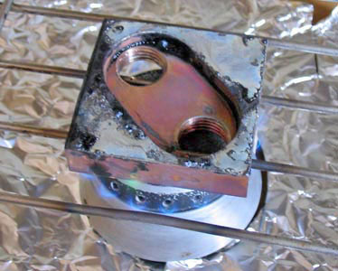

Aujourd'hui j'ai entrepris la fabrication d'un wb de 22x10 cm en cuivre, malheureusement ça devient critique.
Il m'a fallu 6/7 heures pour faire les trous et avoir le maze final
J'ai foiré un perçage (coin en haut a droite) vu que mon wb fait 15 mm d'epaisseur et que mon trou devait faire 12 mm, ça a foiré.
Car je me suis dit, plutôt que me faire chier a tarauder les raccords entrées sorties (2 In, 2 out, 2 mazes indépendant), je vais faire des trous pour passer des raccords cuivre (tuyau de plombier de 10mm), et tout brazé.
Quelques temps avant j'avais avec succés brazé un tuyau de cuivre sur une autre pièce en cuivre.. Comme les dimensions étaient très petite, c'est monté facilement en température, donc avec mon couple oxygene/acetylene, je n'ai eu aucune difficulté a braser.
Malheureusement ici, la piece est tellement massive que c'est dur d'avoir un bon brasage, j'y arrive pas, les raccords ne tiennent pas ! il est facile de porter au rouge le tuyau de cuivre, mais le wb en entier ça m'a l'air infaisable.
Comment puis je souder sur ce gros wb ces raccords cuivre ? Mon ultime solution reste que le brasage, car pour les taraudages c'est mort maintenant. J'ai vidé mes bouteilles de gaz, je vais en chercher demain)
j'utilise des baguettes cupro phosphore + decapant. Une baguette argent serait la solution? ou les durafix easyweld?
Je doute meme sur la faisabilité de brasé le corps du wb avec son top cuivre de 5 mm (ci dessous, juste posé)
Je dispose d'un chalumeau type propane si il faut faire monter le wb a des temperatures plus grande (chauffage propane + soudage oxy/acetylene en meme temps, lol l'usine a gaz!)

Je propose un brasage à l'étain, ça suffit amplement pour l'application, et ça fond nettement plus bas ( ~ 250 à 300 °C ). Et chauffer seulement la partie proche du raccord, pas le raccord lui-même. User et abuser du décapant pour faciliter le mouillage avec cette pièce massive.

Edit : ok il en existe. Mais est ce que l'étain "mouillera" bien (adherera) sur le cuivre ? car ici, la brasure tient super bien sur les raccords, mais absolument pas sur le wb

L'étain de plomberie oui ( généralement cuivre/étain, ou étain/argent ). Avec le bon décapant ça se fait tout seul, mais comme à ma connaissance il n'existe pas d'étain plomberie "fourré" au décapant, il en faut obligatoirement un en pot, à appliquer au pinceau ou au doigt. Dégraisse bien la surface, et passe un coup de toile émeri au besoin.
En principe ça devrait se faire tout seul.
samedi 20 avril 2013 à 21:36:57
Bien vilaine la brasure . T'aurais pu aussi t'arranger pour laisser une bordure bien + large, là c'est trop fin et tu l'as payé avec ton foirage. Chauffer un tel volume de cuivre au chalumeau c'est du suicide et du gâchis pur et simple de bouteilles, surtout quand on voit leur prix
Brase à l'étain de plomberie sans oublier d'y mettre du flux pour décaper et bien accrocher, c'est bien + simple et largement suffisant niveau résistance mécanique. Technique avec la gazinière en dessous pour monter le bloc en température à toute vitesse et le maintenir. Technique utilisée par moi-même (et d'autres ici, notamment Pierre), en 15 s sur le plus petit feu, le WB était en température et le flux s'activait déjà. Avec le tien, ça va prendre un peu plus longtemps bien sûr mais ça devrait aller sans souci. Allez, back to 2004 : http://www.cooling-masters.com/articles-14-7.html
Par contre, tu n'es pas obligé de le faire exactement comme moi en déposant d'abord le couvercle sur l'étain liquide présent sur le WB, ça va être trop compliqué vu la taille. Vaut mieux poser ton couvercle dessus (après avoir mis du flux là où ça va être brasé) pour tout grimper en T° simultanément et juste passer le fil d'étain tout le tour pour qu'il pénètre dans le joint par capillarité, surtout que t'as pas beaucoup de surface externe.

Putin c'est vraiment difficile, je fais que du travail de kurde. J'ai chauffé avec du propane et mis de l'etain+ decapant. L'étain se soude mieux que les baguettes cuivres phosphores. A la fin des fins sur la dernière soudure j'ai compris qu'il fallait chauffer a mort, eloigner la buse oxy/acety, puis mettre l'etain qui se repartit facilement. Mais c'est extrêmement aléatoire. La ca tient a peu prés avec de l'étain, je vais dans les prochains jour juste siliconé le top sans vis, mais pour moi c'est impossible de braser une si grande pièce sans les flammes de l'enfer.

Ouais oublie le chalumeau oxy-acétylénique, comme dit Rosco tu vas en passer des bouteilles ... Clairement pas adapté.
Pas possible de mettre en chauffe sur une gazinière quelconque ? Limite un réchaud à gaz assez costaud.
Par contre nettoie bien les restes de décapant, j'ai déjà vu une vanne de service en cuivre devenir poreuse à cause d'un reste de décapant, qui a attaqué lentement la vanne et détruit le manchon cuivré.

De toute façon, je crains le pire pour l'étanchéité au niveau du raccord supérieur droit notamment sur la dernière photo, la paroi externe a une épaisseur quasi nulle, que ce soit au silicone ou à la brasure... Faut maintenir toute la pièce à "haute" température par en dessous, car le cuivre disperse trop rapidement la chaleur localisée au niveau de l'embout dans tout le volume.
Je me répète mais bon : la gazinière est le moyen radical et ça ne coûte rien par rapport à n'importe quel autre bouteille pour chalumeau. Tu ne devras te servir de ta buse qu'au moment de poser l'étain pour augmenter localement la température de manière suffisante car tout le reste du cuivre sera déjà très chaud. Tu aurais pu choisir un diamètre inférieur pour tes embouts histoire qu'ils soient coincés en pleine matière et pas juste à moitié comme tu as fais, car là ça complique tout et tu devras mettre une méga dose d'étain pour tout combler. Ca va être la misère car tout va se liquéfier et couler n'importe comment, une brasure n'étant adaptée que pour des joints de très faible épaisseur, pas des gros pâtés.
Et oui, la brasure déposée doit fondre seule au contact de la pièce chaude, on retire la flamme juste avant d'approcher le fil sinon ça fait de la merde, la brasure formant généralement des boules. On remet la flamme pour aider à l'étalement de la brasure, le joint se formant quasiment tout seul si le jeu est faible.

Bah en fait j'ai essayé la méthodede la gaziniere sur un rechaud, le truc permettait de faire fondre l'étain, mais c'était vraiment a l'arrache...
Bon. Shame.
ok j'ai complétement merdé pour mon premier full cu homemade, non mais pourquoi j'ai pas fait de taraudage, j'ai tout ce qui faut en plus. Je vais essayer de sauver tout ça en mettant de la silicone. Pour la brasure vous l'avez dit : jeu faible et flamme retiré sinon ça fait des boules, c'est exactement ça, et je faisais le contraire. Je vous tiendrais au courant sur son étanchéité dans la semaine. Merci a vous

le réchaud dehors ben ça va vite refroidir ^^ faut se cacher du vent ^^ et si l'étain te répugne a ce point, baguettes argent

3 raccords sur 4 fuient, mais pas au niveau de la silicone, mais sur les cordons de soudure. Je vais injecter de la super glue dans les trous
mardi 23 avril 2013 à 19:09:40
Sinon pas moyen de virer ces raccords déjà brasés ( enfin façon de parler ) et de tarauder un top suffisament épais pour mettre les raccords verticalement ?

Mais une fois que j'ai enlevé les raccords, comment boucher les trous ? silicone ?
mardi 23 avril 2013 à 19:26:40
soude de la feuille de cuivre et basta

Bah wai mais il a du mal à mettre en T° ^^
Tu peux coller une plaquette de plastique ou de métal léger, y'a pas de pression là ...
