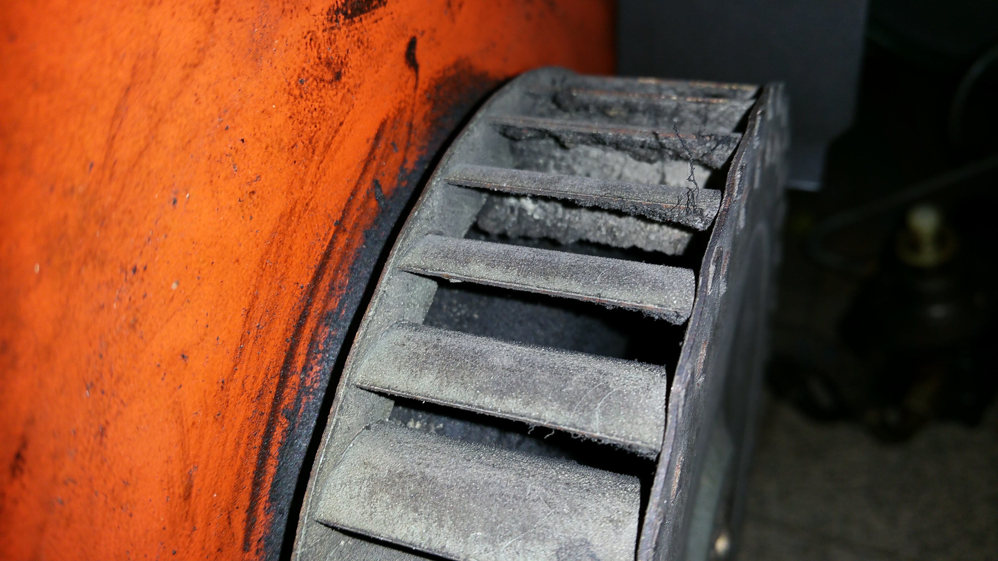

Je me suis donc mis en quête de lui donner une nouvelle jeunesse et donc un gros nettoyage des boyaux !
Pour commencer, ptite photos des cuves, la verte c'est une réserve, la noir la principale où sont branché les toyos
Après, la partie bruleur avant nettoyage, l'après est toujours en cours.
Et la partie corp de chauffe avant et après nettoyage à la brosse métallique + aspi, ça va mieux respirer !

jeudi 12 novembre 2015 à 22:09:37
Salutations !
Me voici donc pour la suite de ce sujet qui malheureusement ne comporte pas de bonnes nouvelles,
pour l'instant, le résultat du nettoyage et remontage :
