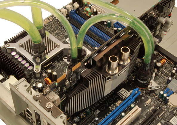

Salut ,
Je ne sais si mon méssage est dans la bonne rubrique du forum, Je souhaite avoir le détail d'un Water Cooling pour Cpu et
Mobo complet le plus performant possible et disponible dans le commerce. Le boitier de reception sera envisagé selon
les divers éléments du système.
Carte mère visée Evga 680 Sli.
Merci de vos éventuelles recommandations.
Il y a t'il une contre indication pour l'usage de durite type aviation inox ?
a+

IMHO:
ApogeeGT(x)
MCW60/Stealth *2
MCW30 *2
D5
PA120.3 + jupe + 3*Panaflo 120*38 low/medium
Rajouter 2/3*120mm genre 4412FGL pour ventiler le boitier & les GPU, des petits rads en cuivre sur les rams vidéo & co voir des HR-09 sur les MOSFETs pour faire joli.
Au niveau du boitier, perso je pense au LianLi G70, y a toute la place nécessaire pour mettre le rad sur le toit en mettant l' alim en bas et y a déjà un 120mm en face des cartes en plus des 2 du boitier.
(La eVGA crame les ram sous quelles conditions ? C' est réglé avec des maj de BIOS où y a encore des risques ?)

vendredi 18 mai 2007 à 02:04:33
pour la quantité de liquide, peut importe l'utilisation , avec ou sans reservoir ne pose pas de contraintes , dans les 2 cas ya juste a faire 1 fois la purge de l'air ensuite on est tranquille , sans reservoir, moins de liquide, moins de liquide qui se répand en cas d'accident aussi
durite inox ? en dehors du coût qui reste un choix personnel, l'inox conducteur, le rayon de courbure peuvent te poser des problemes dans ton montage mais les problemes ne sont pas tous sans solutions non plus .
circuit fermé recommandé quand meme, pour eviter l'evaporation, et la pollution extérieure dans le circuit qui t'obligera a le nettoyer plus souvent, et puis en cas d'accident de tour, eviter une mare de liquide dans le pc et ailleurs
si tu peux choisir les memes embouts pour tout ton circuit, ça sera plus "facile" d'utiliser qu'un seul type de tuyau, et economies aussi , 1seul type, 1seul achat.
pompe a fort débit, débit ? pression ? les 2 ? mouais, l'élément qui rendra ton circuit performant sera le radiateur et sa ventillation surtout ...
WB sur chipset ? fiabilité d'un WB face a un micro ventillo couinnant bouffant de la poussière ? WB et tranquille de ce coté là ^^ mais faudra quand meme ventiller un minimum la tour , le reste des composants sur lesquels on ne peut poser de Wb ont aussi besoin d'etre raffraichis ( controleurs divers, ram , dd , alim ) ^^ c du tuyau en + et de €€ en moins, c un choix perso ça encore
sinon kels essais appréhendes tu ?
ben ça depend de ta réalisation, tu veux un RAD intégré au boitier, a l'interieur ? exterieur ? le tout dans la boite ?
la différence qu'il y aura dans le choix du radiateur, c les dimensions en fonction de ton cahier des charges, la nuisance sonore aussi liée a la ventillation , précise tes critères un peu plus et les choix se feront petits a petits en fonction

vendredi 18 mai 2007 à 05:15:04
C' était une question, parceque c' est la mobo que je compte prendre pour mon futur P et je sais que le 680i a déjà eu quelques petits problèmes corrigés depuis comme la corruption de données, le support des raptors..
(et je veux pas acheter de caca non plus )
La Laing D5 est une pompe réglable, y doit y avoir un test qui traîne ici. (chez swiftech c' est la MCP655, Koolance a une PMP 450 qui y ressemble aussi beaucoups)
Les wb swiftech avec top en delrin sont très bien et certainement très résistants, y a vraiment pas de soucis à avoir de ce côté là à mon avis.
Au pire y a l' Apogee GTX avec top en alu anodizé (mais plus cher)
Au niveau des contraintes, même avec un quadcore o/cé qui tourne 24/7 avec 34°C ambiant, le seul truc que ca va changer c' est l' o/c max, mais au niveau de la sécurité/fiabilité il en faut beaucoups plus que ca quand même, ca va pas fondre
Y a des rads avec des densité d' ailettes plus importante comme les GTS/GTX (je crois que le GTX est aussi plus épais?) où au contraire les Thermochill PA moins denses et plus orienté silence (=<130CFM)
http://www.thermochill.com/pa1203.php
http://www.cooling-masters.com/news.php?id=202
http://www.cooling-masters.com/articles-38-0.html
Vu que tu met le rad à l' extérieur, tu peux aussi mettre un de ces énormes trucs (avec un 200mm/4*120mm silencieux):
http://www.cooling-masters.com/news.php?id=468
http://www.cooling-masters.com/news-568-ra...e-quad-480.html
(y a aussi le mora, mais il est à tubes je crois)
Pour le boitier t' as le LianLi A10, c' est comme un P190 mais en alu.

Pour revenir sur le water je vois sur l'image que les tuyaux sont sécurisés avec des truc en plastique , il n'y a pas de systéme
avec ecrou ? ( ça me rappel les jets ça ).
Pour les matériaux synthétique des water bloc je flipe dessus , c'est clair, la tenue dans le temps est souvent mal évaluée car
prévue dans le cas des PC pour un usage a + ou moins 20 degrés d'air ambiant je me trompe peut etre.....

QUOTE (wolfflyter @ vendredi 18 mai 2007 à 03:00:41) :
Merci kissagogo27 pour ta participation.
Pour les durites type aviation c'est une volonté farouche de mettre a contribution un ami qui en fabrique, meme que je veux
des embout a vis et tout et tout (enfin si ç'est disponible sur les water bloc ! )
heuuu tu peux eventuellement faire un semblant de deco exterieure mais a l'interieur ça va te poser des pb comme dit tyrou et comme je sous entendais
l'inox c conducteur, et le rayon de courbure va pas etre evident, et pour les raccords là ça va devenir de la folie a monter/demonter
Le radiateur sera a l'extérieur afin de ne pas perturber mon environnement " air cooling ". A ce sujet un rapide regard m'a permis de contatez que certain radiateur ( alu / platique ou tout cuivre ?) sont optimisé pour certaines valeurs CFM.
J'écarte j'ai pas besoin de débit CFM important, je resserre j'ai besoin de débit CFM important, juste ou faut pour ce type
de radiateur ?
( fonctionne comme tout les radiateurs ?)
plus la densité d'ailettes est grande, plus il faut de puissance pour que l'air les traverse et garantir un bon flux pour avoir un echange thermique efficace, et là on a tout pour faire du bruit flux + grand + grande resistance de passage a l'air
sinon pas comprite celle là
" sinon kels essais appréhendes tu ? " : ceux qui vont me faire constater que j'ai achété du caca ! c'est les pires et franchement comme j'suis plutot explosif j'évite beaucoup , j'appréhende.......
Enfin pour donner suite et précision , donc radiateur a l'extérieur et pompe(s) ? a l'interieur, le tout relativement silencieux
car meme si les db ne s'additionnent pas plus il y a de machines plus ça fait du bruit.
Le boitier sera soit un comme celui-ci en alu (donc + bruyant)
http://www.adnpc.net/galerie/photos/2474-06.jpg
Soit un classique P180 comme celui-ci (donc plus silencieux)
http://www.adnpc.net/galerie/photos/2474-16.jpg
Merci pour les complements d'informations.
a+

Tyrou,
" tu surestimes énormément les difficultés " oui sans doute mais c'est pas a toi qu'on va apprendre que pour fiabiliser
un système on peut le surdimensionner, en faire une montage en place d'une colline etc.....
Pour les synthètiques je ne parle pas de contraintes mécanique mais de durée dans le temps. Bon Ok pour les durites aviation
je vais voir un peu mieux mais ça me fait perdre pas mal d'enthousiasme sur le truc.
" qu'est ce que c'est que ce délire sur les informations techniques " bon clair que l'on n'est pas sur la meme longueur d'onde
si tu possède le vrai datasheet du 680 sli ou si tu sais ou je peux l'obtenir ne te gene pas, je garderai toutes discretions
a ce sujet.
" non le ventilateur du chipset n'est pas indispensable en utilisation normale " a oui ben post ça à cette endroit http://www.evga.com/community/messageboard...asp?FORUM_ID=26 ( ) non fais pas ça !
Marche pas sans ventilateur sortie de la boite sans o/c rien defaut setting 28 ambiant -----> lag.
Chipset paté bof c'était une observation.
Les gros condensateurs j'ai bien marqué force G plutot que G force afin de ne pas trop porter a confusion je parle des
condensateurs gros et long qui supportent mal les transports mouvementés des cartes mère neuves dans leur boite.
C'est donc plutot conceptuel.
" alu = plus bruyant : alors ça, je sais pas d'où ça peut venir comme idée" , moi non plus.
Pour la ram c'est résolu.
" liquide " je n'ai pas de limitation technique (c'est pas moi) nous diront que j'ai accès a un groupe dans le domaine d'ou la
question sur les avancées dans le domaine du water en informatique.
Merci Tyrou.
pour le post , peux tu simplement le déplacer ?
Message édité par wolfflyter le vendredi 18 mai 2007 à 15:31:40
