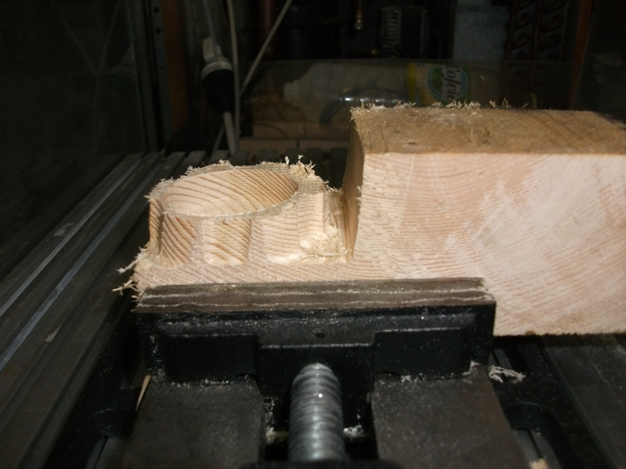

Dites voir les gens, un fraiseuse numérique qui fait ce genre de chose ( voir photo en spoiler ),
c'est quelle réponse d'après vous ? :
A - Elle se fou de ta gueule
B - Un problème dans le G-Code ( peu probable )
C - Un problème de parasite avec l'axe Z
Vu la progressivité, j'opte pour la réponse C perso.
