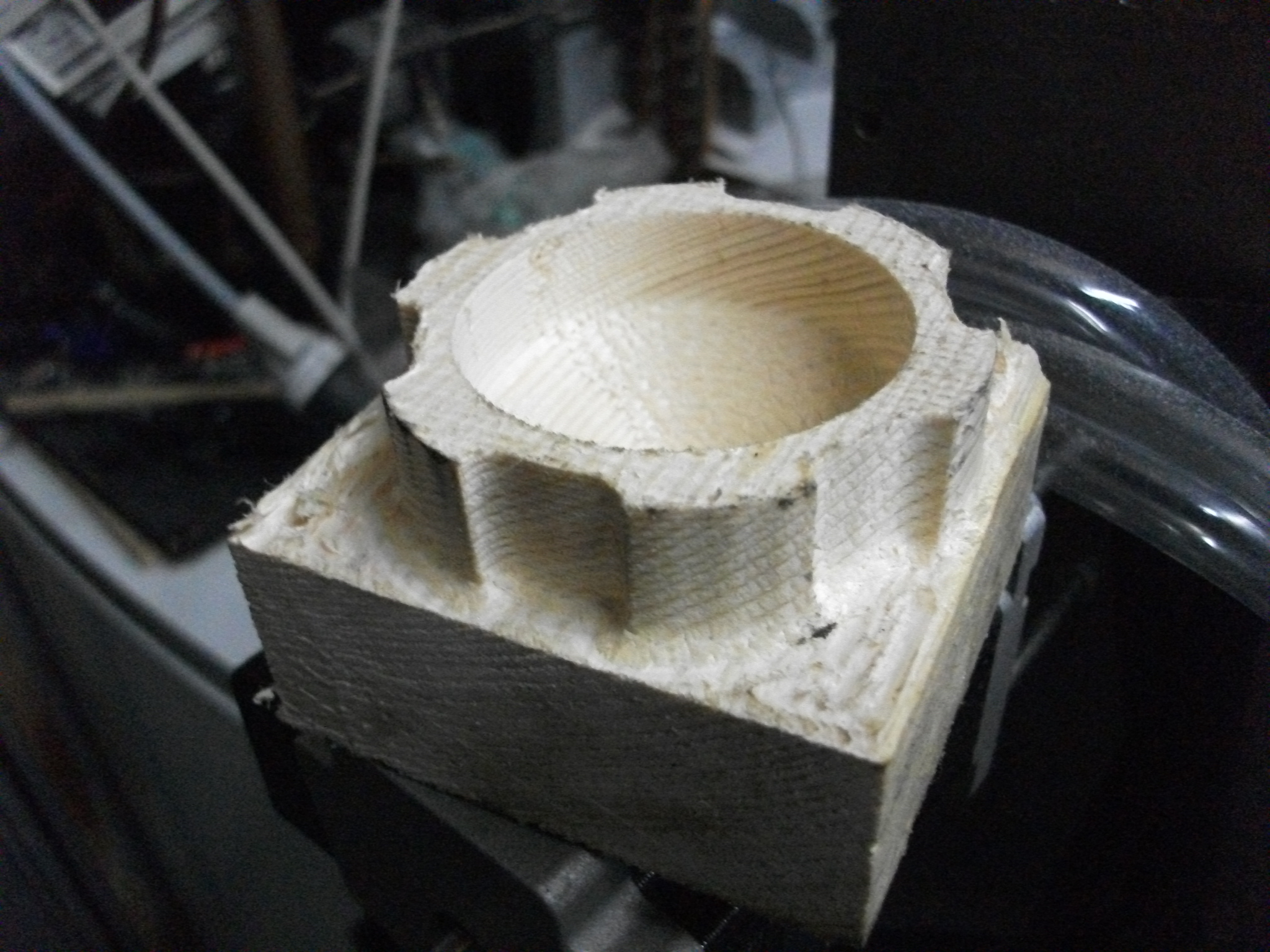

Bon la bête est repartie pour l'usinage de la pièce, on verra bien ce que ça donne mais
mis à part mon positionnement qui semble foireux sur le brut, ça a l'air de descendre droit
( Ce bordel que ça fait dans du bois, les gens doivent se poser des questions vu comment ça s'entend chez moi )
Edit : Bon, y'a eu un Epic Fail pendant que je surveillais pas, on dirait que les axes X et Y se sont coupés et
j'ai eu un jolie décalage dans la matière de 1.5cm, heureusement que c'est du bois sinon ça aurait pu faire du dégat x)
Message édité par OrOoX le mardi 22 octobre 2013 à 20:44:09

mercredi 23 octobre 2013 à 22:11:35
Bien que non terminée, la première partie à bien été terminée sans soucis, par
contre certaines côtes semble foireuse comme si c'était ovalisé, pourtant le diamètre intérieur est bon.
Ouais je sais, ça ressemble à rien mais c'est juste un test, la pièce finale est en alu.
Message édité par OrOoX le mercredi 23 octobre 2013 à 22:12:34
