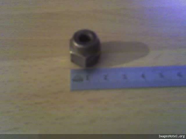

voila g une question: j'aia un ecrou comme celui la sur la bp de mon cp
et je veux mettre une valvle shrader dessus,
j'ai trouvé cela sur BES:
Female Flare Union
16010 1/4 " x 1/4 " female flare £0.90
ca fonctionnerai sans soudure nan??
vendredi 14 avril 2006 à 11:37:20
pas la peine, tu as des vannes rotalock, c'est justement fait pour remplacer un schrader

ok, j'ai pas de flex de remplissage sous la main, mais si je capte bien, je monte mon flex directement sur la vanne, même diamètre donc? , et quand j'ai fini je tourne pour fermer et c bon, jvoulais installer une shrader parceque je pensais que les raccords n'étaient pas les mêmes
