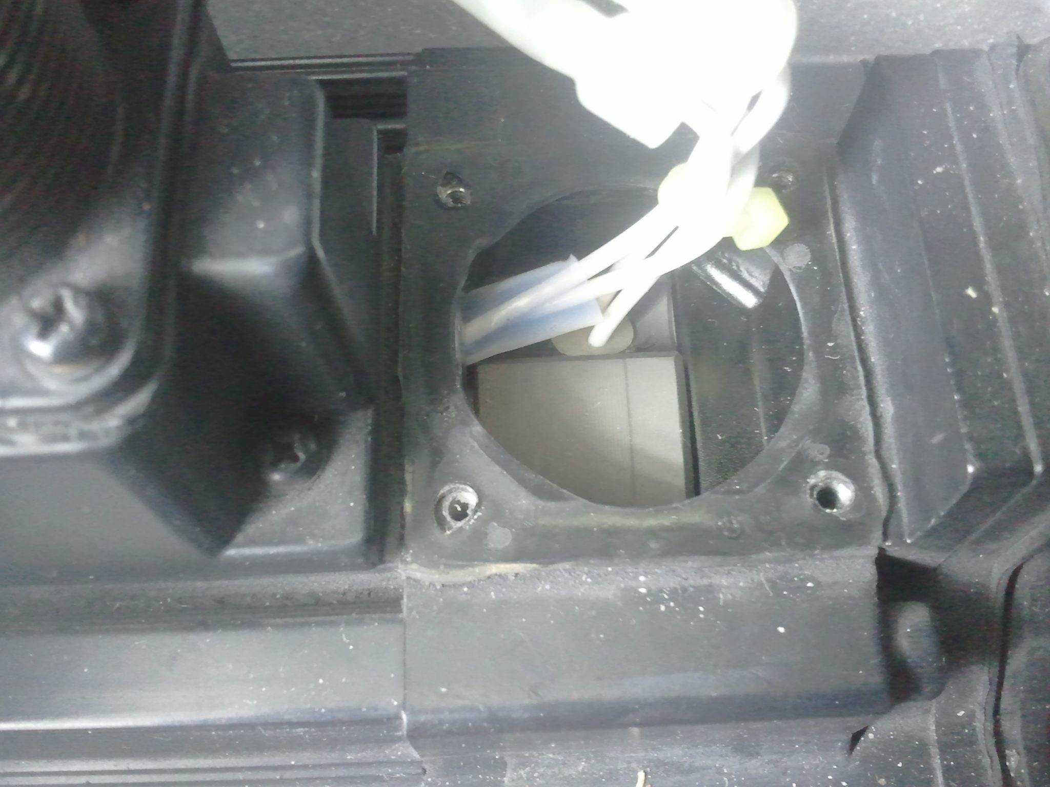

@ Rosco : Pas de démontage possible à part une plaque ou je vois juste un bloc en acier.
Côté datasheet, pas de vue intérieur, et c'est bien marqué partout 24V DC, frein relâché une fois sous tension.

EDIT : La photo du bloc en question :
PS : Au passage, c'est pas aimanté
Message édité par OrOoX le vendredi 21 février 2014 à 21:05:00

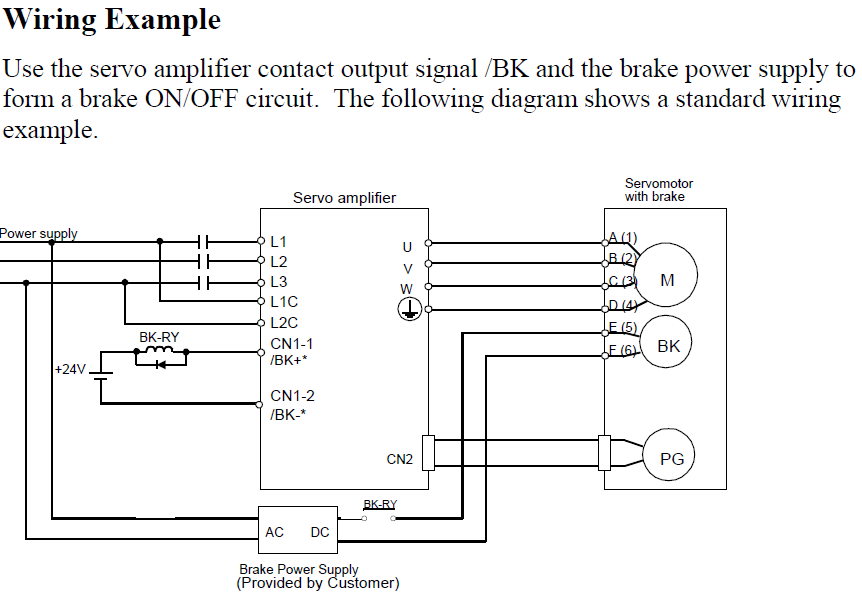

Peut être le fait que il n'y ai pas de bornier prévu pour sur le driver et que c'est indiqué de contrôler le
contacteur par le contact géré par le driver ?
Une petite capture pour expliquer mes dires :
Au passage, l'axe a un faible jeu ( angulaire ) et j'ai tenté de débloquer le frein en tournant l'axe de force mais sans succès
bien qu'on sente bien le disque tourner.
vendredi 21 février 2014 à 21:45:01
Bah sur le schéma effectivement t'as ton contact de commande sur les sorties BK + et BK -, et le contact de puissance sur le 24V au moteur. Si en alimentant en direct aux bornes du moulin ça freine pas ça sent pas très bon ton truc
