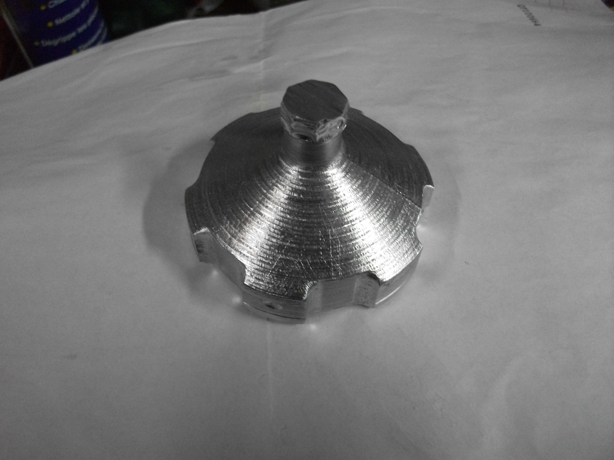

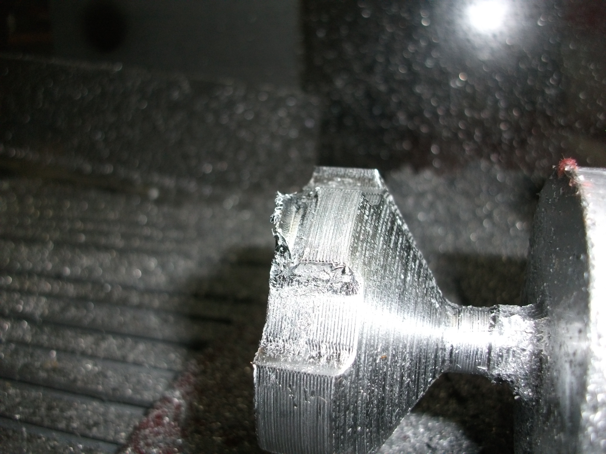

Maudit soit les logiciels bugués ... j'ai oublié de corriger une ligne en fin de G-Code, ça ma bouffé la pièce
juste à la fin de l'usinage ...
Par contre je sais pas si c'est la fraiseuse ou le G-Code mais j'avais programmé pour une pièce à 60mm de
diamètre et je me retrouve avec 60.80m ... va falloir repasser dessus
EDIT : Et hop deux photos pour le fun

C'est une ébauche ? elle est ou la passe de finition ?

sinon pour une pièce de révolution comme la tienne LolrOx autant la tourner

Han le vilain troll ... c'était la pièce une fois fini avec un step over de 0.25mm ...
La photo donne pas le même rendu qu'en vrai, c'est balo
@ Kissa : Ouais je sais, mais ......... tu me paye un tour ?
