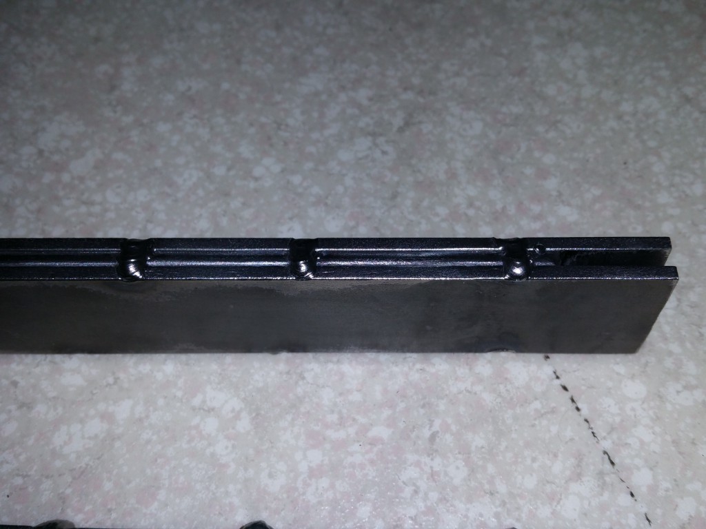

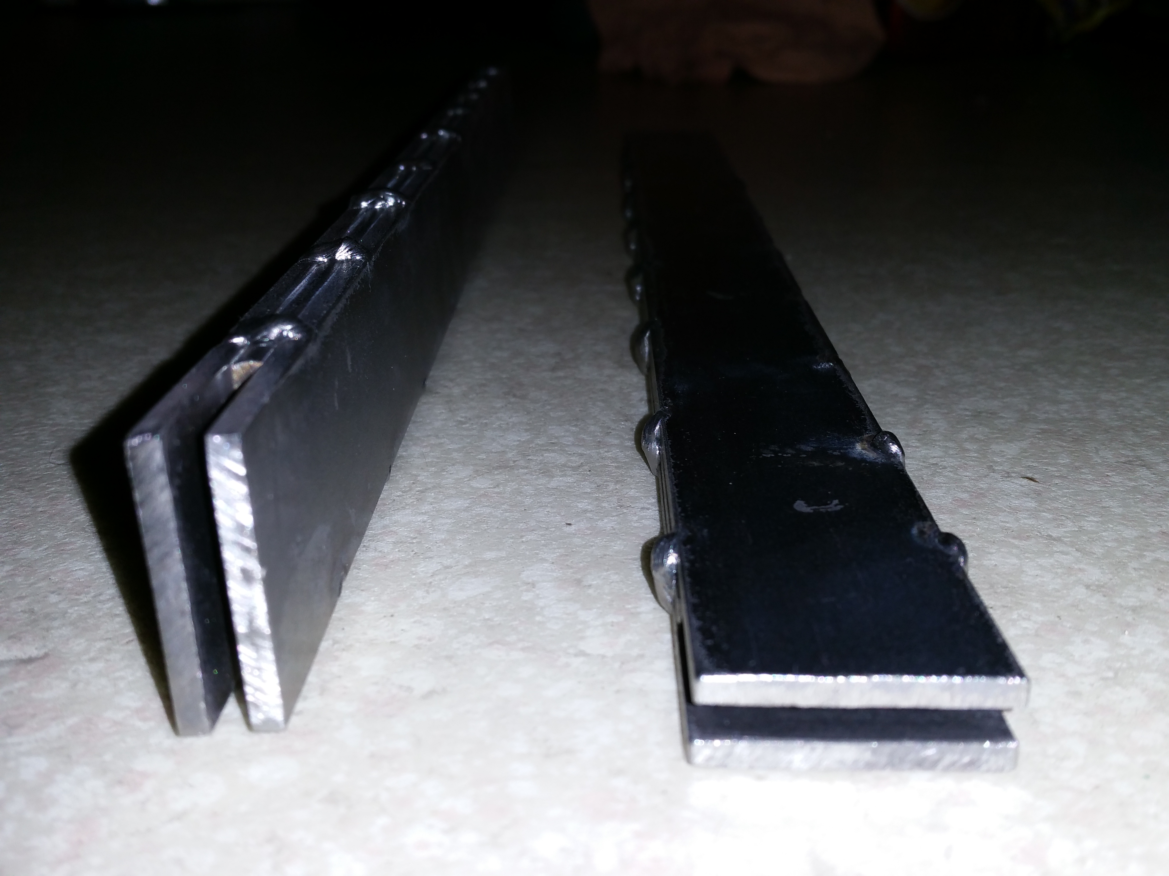

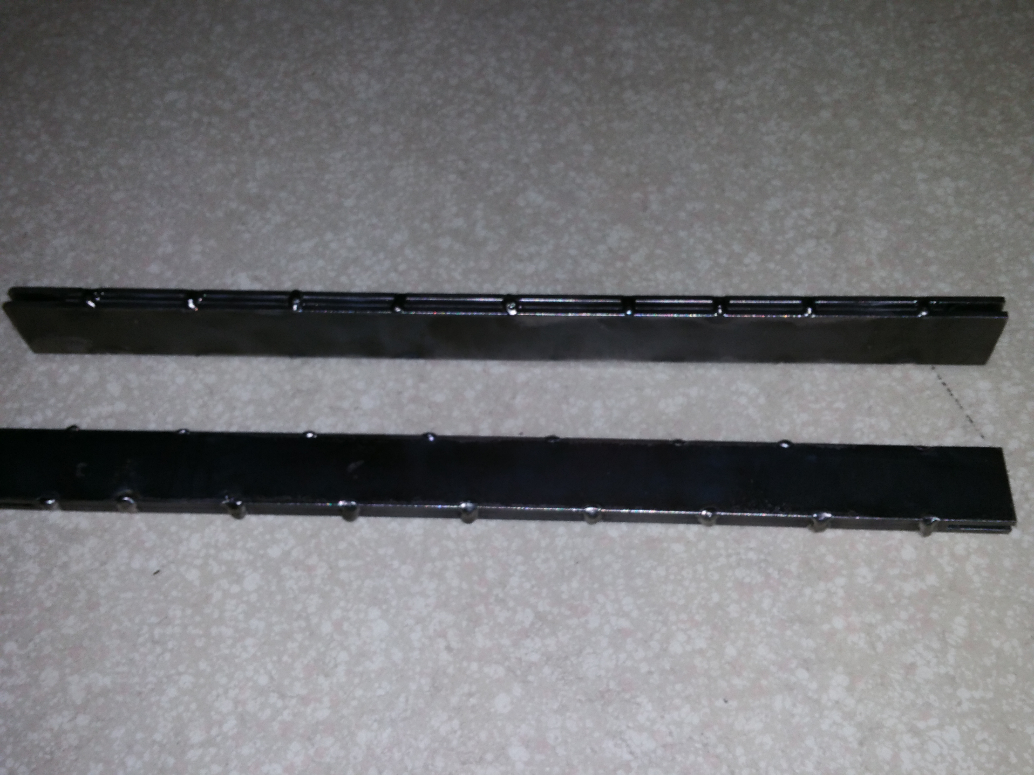

J'ai eu le temps de rebosser sur le support ce soir, donc voilà deux fixations pour le moteur,
il risque pas de bouger avec ça !
Elles sont pas terminées, faut encore que je soude deux cornières pour les vis de tensions. ( voir un carré ),
pour ceux qui se posent la question, les fentes c'est pour les emboités sur la structure, support coulissant

C pa bo.
mercredi 14 octobre 2015 à 20:47:35
Wé, j'aurais fait un trait de disqueuse avant les soudures pour qu'elles soient bien profondes
mercredi 14 octobre 2015 à 20:50:34
M'en fou c'est pas fait pour faire jolie, si c'était le cas jl'aurais poncé
En plus y'en a une des deux que j'ai soudé à l'aveugle, la nuit est tombée trop vite
mercredi 14 octobre 2015 à 22:09:38
Justement, ça  s'effondre car ça  a fondu lol
J'ai dit que le cordon s'effondrait, pas que la cornière s'effondrait
Pour le dire de façon plus claire, ton cordon ne va pas assez loin, on voit que tu as éloigné ton électrode avant la fin
Sinon +1 à bidu, tes points sont propres et très solides, mais pour bien faire il faut faire des chanfreins pour assurer une bonne pénétration. Et ton intensité est vraiment trop basse, un beau cordon est sensé être à peine en relief par rapport à la pièce En fait le metal d'apport de la baguette sert précisément à combler le chanfrein (qui n'est pas optionnel, même si en pratique on s'en passe souvent), pas à faire un surplus, surplus qui d'ailleurs n'apporte pas la moindre solidité supplémentaire.
EDIT: et en re-regardant les photos je me demande aussi si tu ne tiens pas ton électrode trop éloignée de ton cordon, il faut vraiment qu'elle doit à 2-3mm DE LA PIECE (et non pas du metal que tu déposes au fur et à mesure) pour avoir une bonne maitrise du bain de fusion.
Avec la pratique tu fais ce que tu veux avec ton acier fondu, par ex en ce moment je fais une pergola pour mes parents, je fais toutes les découpes à main levée à partir de repères très basiques, parfois j'ai 3 voir 4mm d'espace entre les pièces à souder (tube de 30x30x2).... mais avec une bonne maitrise de l'électrode et du poste ça se comble tout seul, et au final on voit rien, avec un respect des côtes largement suffisant.
Ne négliges pas non plus les différents angles formés entre ta baguette et ta pièce, faut vraiment observer tous les paramètres et leurs effets pour progresser rapidement
Message édité par msneob le mercredi 14 octobre 2015 à 22:18:36
mercredi 14 octobre 2015 à 22:17:47
vala RorOx faut pénétrer la matière
c'est pas du fucking brasage kwa

Oulah calme toi Msneob, on dirait un pro qui parle
Mon but n'est pas de faire des soudures parfaites ou autres, juste un truc qui tient et pas prise de tête,
concernant mon intensité, tu l'a trouve peut être trop faible mais pour moi elle est suffisante, pour les dernières
pièces j'étais à 70A sur les 80A max de mon poste inverter, je n'ai pas le même outillage que toi
( Et accessoirement je respecte les indications du poste )
