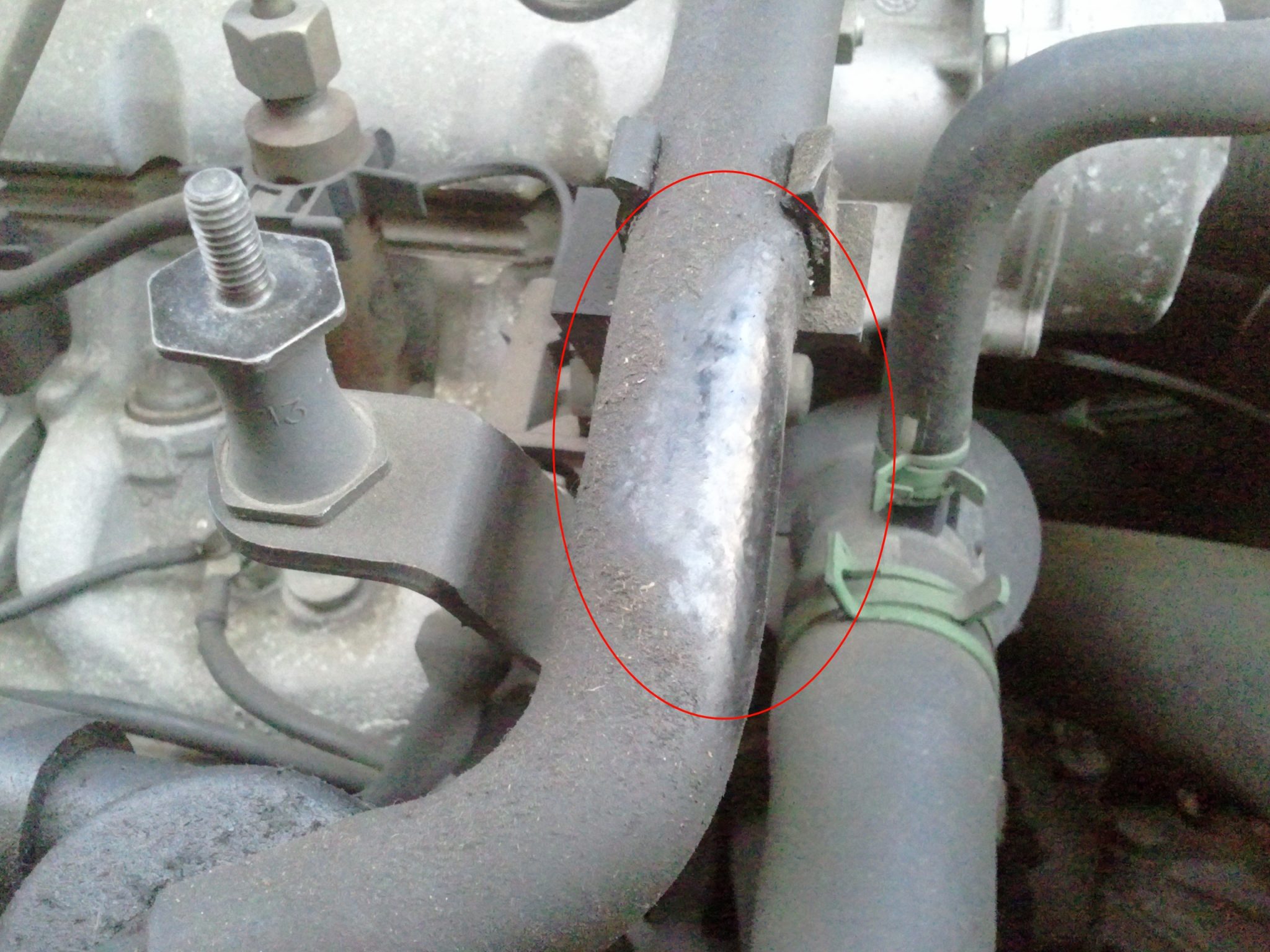

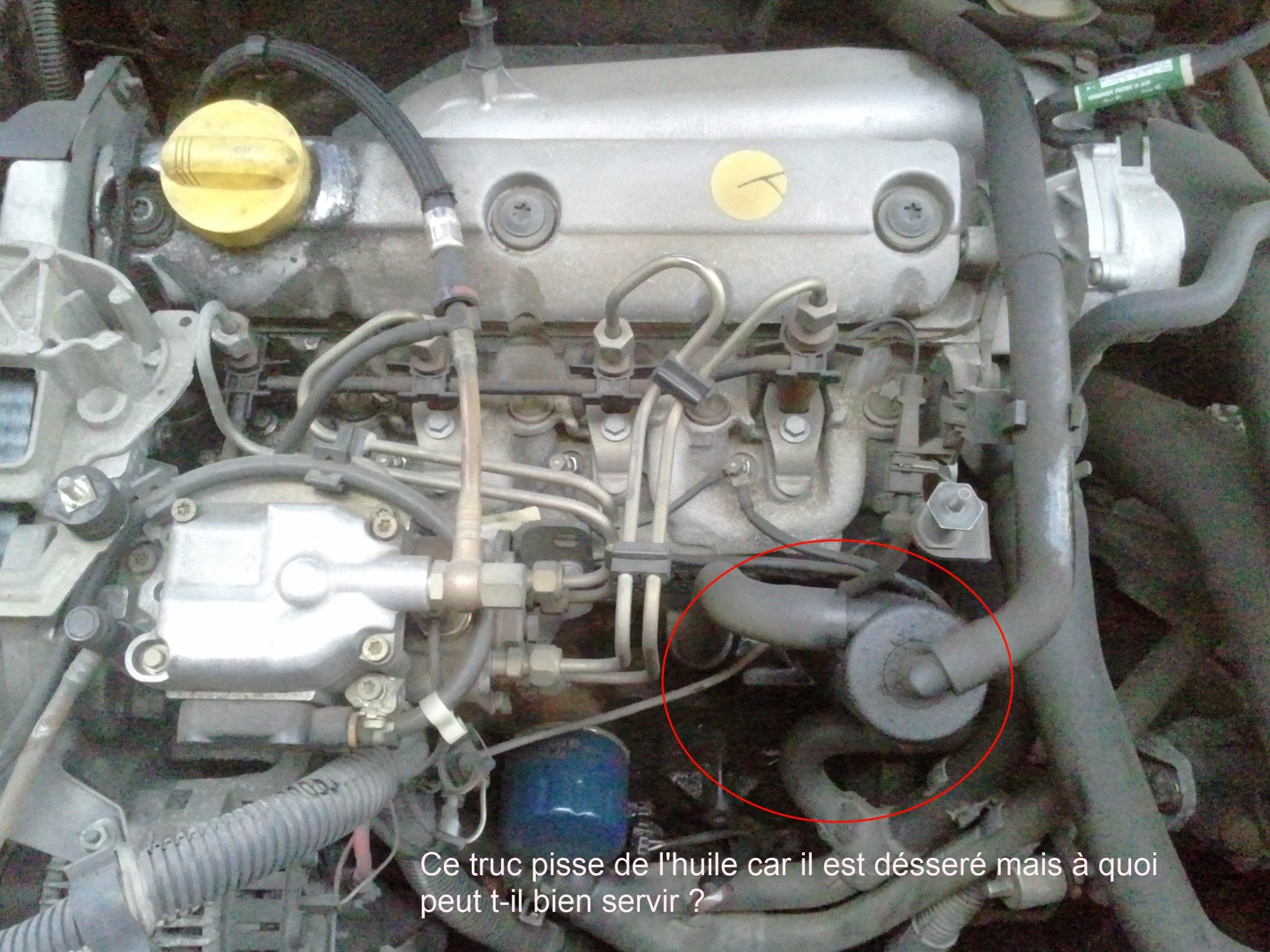

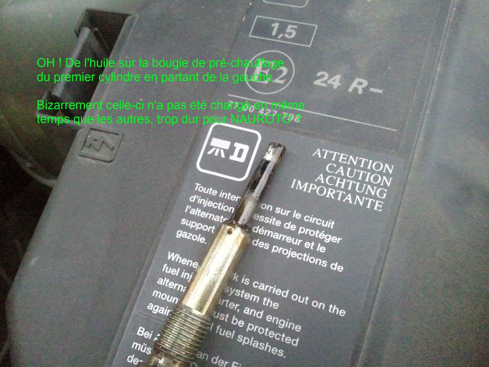

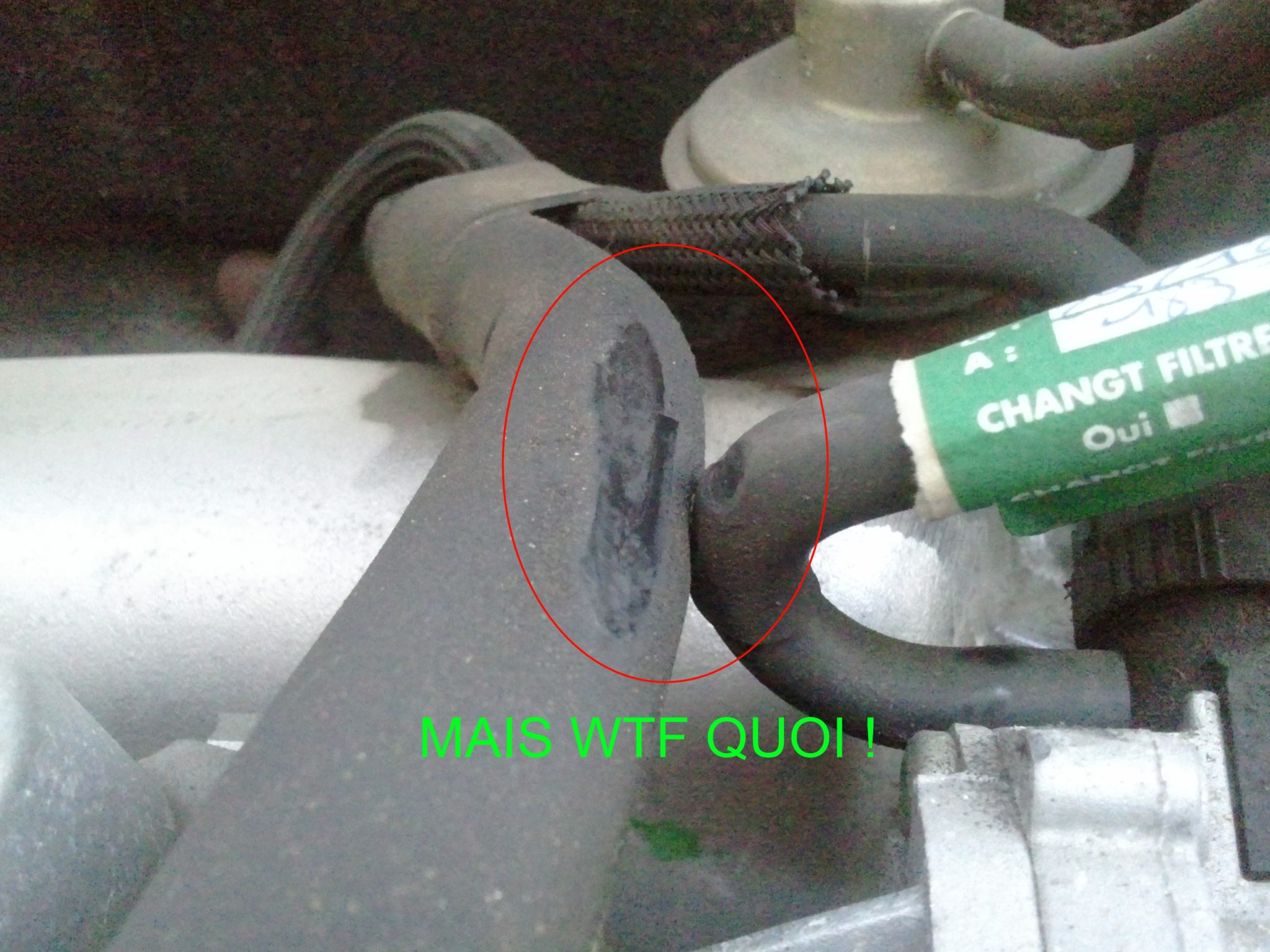

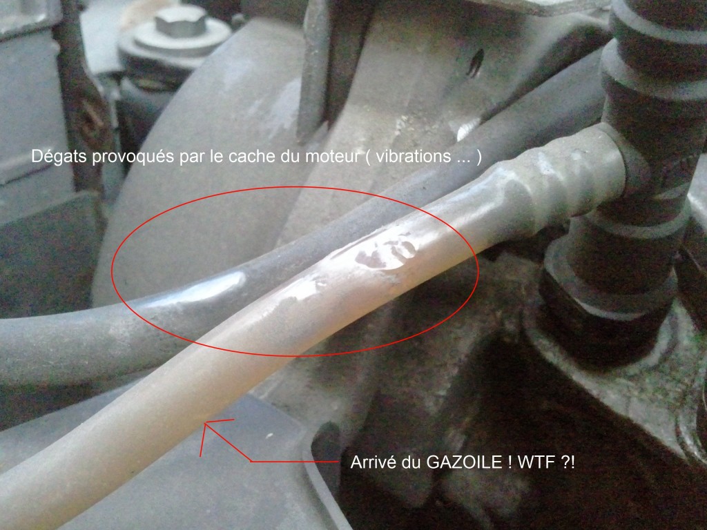

Voilà pour les photos :

bon alors le gros truc qui pisse de l'huile c'est l’aberration des moteurs à explosion ou à combustion, la gestion de la pression des vapeurs d'huiles dans le cache culbuteurs, donc pour palier a ça, ces super ingés on simplement fait une circulation des vapeurs d'huiles entre la culasse et l'admission ^^ l'admission est bien grasse et le moteur mange de l'huile même en bon état ^^ bonjour la pollution
la bougie huileuse c'est simplement qu'elle doit être morte , teste là à l'ohmmètre ^^ ou alors comme il n'y a pas de préchauffage c'est normal ^^

Compliqué ces diézoutes, mais au moins tu vois le moteur, sur le Scénic DCI du père y'a tellement de caches plastiques qu'on se demande ce qu'on va trouver en dessous
Kissa : c'est pareil sur mon 1.2 l'histoire de l'huile ? Avant c'était pas un reniflard qu'il y avait, du moins sur les atmos

le reniflard d'huile a l'air j'ai ça sur le D34 et le motoculteur , mais depuis une vieille norme c'est interdit , donc Tous les Véhicules ont cette "récupération" des vapeurs d'huiles , a moins avis c'était plus simple et moins polluant d'avoir un vase d'expansion et une condensation mais bon ...
http://fr.wikipedia.org/wiki/Reniflard mais j'ai pas trouvé le projet de loi de l'interdiction ^^ mais c'est INJTERDIT

ptetre pour ça que j'conso de l'huile moi ! mon moteur aspire l'huile et non les vapeurs ?!
samedi 16 juin 2012 à 13:18:48
ben c'est le soucis sur les vieux moteurs ^^
sur la R9 j'ai une bride sur la durite qui arrive au pied du double carbu ^^ pour éviter un mauvais mélange, et trop d'aspiration des vapeurs d'huilles
sur la 21TD ya tout un système avec boitier condenseur etc etc ^^
